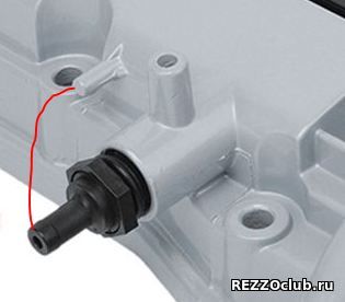

leppa Дата: Среда, 25.01.2017, 09:59 | Сообщение № 1190 (153767 в абсолютной нумерации)
Я вот не пойму - судя по этому фото
патрубок заглушен,  картерные газы куда деваются или там есть отдельный сапун?

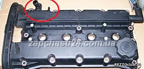

dalstrom Дата: Среда, 25.01.2017, 11:46 | Сообщение № 1191 (153768 в абсолютной нумерации)
На форуме с 16.07.2012
Пользователь № 6714
Номер нашей крышки по каталогу 96376396. На webskynet.ru такой номер отсутствует. Выход под патрубок отвода картерных газов в патрубок между воздушным фильтром и дроссельной см. рисунок (диаметр и направление) не наше. Пробовал себе себе ставить крышку от нексии 1.6 (с виду один в один), двигаталь колбасило на холостых. Максим сказал, что разные отверстия на шланг, который идет за дроссель. Плюнул, на родной промыл маслоотделитель карбклинером, просушил, подточил втулки, поставил прокладку Виктор Рейнц Т-образную с отдельными бобышками. 20000 км пока сухо.

pobrodilka Дата: Среда, 25.01.2017, 13:10 | Сообщение № 1192 (153771 в абсолютной нумерации)
Сообщений: 75
На форуме с 14.04.2013
Пользователь № 8492
http://www.rezzoclub.ru/forum/8-983-1?s=96351548
96351548 Клапанная крышка алюминевая
два патрубка в одном месте объединили, хз как скажется на работоспособность. Еще крышка внутри на винты посажена, как бы не выкрутились. Ну и краска снаружи (. "мне вот такую же, только с перламутровыми пуговицами"
