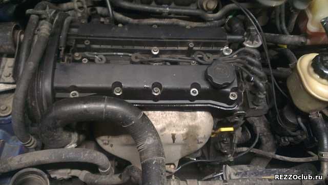

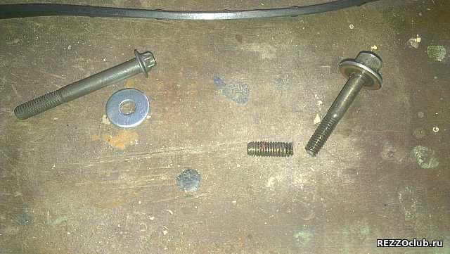

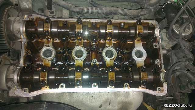

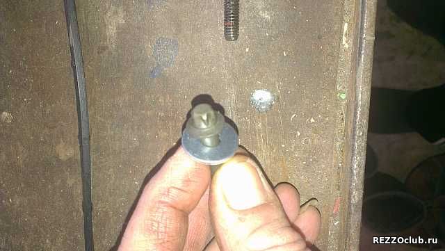

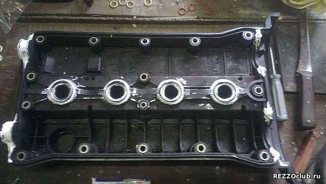

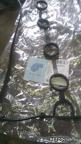

На алюминевую я так и не созрел... сегодня решил прокладку поменять. Заказана была блю-принт так как на виктора что то жаба заела тратиться, а блю-принт проходила две замены масла - 14 тыщ. в двух колодцах было маслице в двух средних. При снятии крышки один болт лопнул. Но я уже Ёпытный, заменяю ВАЗовскими (на фото видно). колечки камазовские попались не АЙС. жестковатые и внутренний диаметр маловат. Но и это победил. час колечки полежали на растяжке и вроде подрастянулись. На неделе буду менять масло с полной промывкой, вот и решил заранее убрать подтекающие элементы.  Кому не влом смотрите фотки. Всем добра, здоровья и удачи на дорогах.

Механик Дата: Суббота, 30.01.2021, 15:38 | Сообщение № 1758 (173264 в абсолютной нумерации)
Зачем вокруг свечных колодцев герметиком намазал?
lester75 Дата: Суббота, 30.01.2021, 15:41 | Сообщение № 1759 (173265 в абсолютной нумерации)
Крышку проверяли на продуваемость?если газы плохо проходят то прокладку продавит скоро опять потечёт.блю принт в данном случае не показатель.без обид.по прокладкам либо элринг либо витюша Рейну.они ходят примерно 60000км.
rmsn8 Дата: Суббота, 30.01.2021, 18:47 | Сообщение № 1760 (173271 в абсолютной нумерации)
Механик, да я как то уже второй раз промазываю. в прошлый сделал эксперимент.. два кольца на герметик два без. так где без герметика колодцы в масле были.
rmsn8 Дата: Суббота, 30.01.2021, 18:49 | Сообщение № 1761 (173272 в абсолютной нумерации)
lester75, какие могут быть обиды? всё верно. но как то вижу что крышка доживает своё. рано или поздно куплю алюминевую. Продувал воздухом и промывал ацетоном. всё норм.
