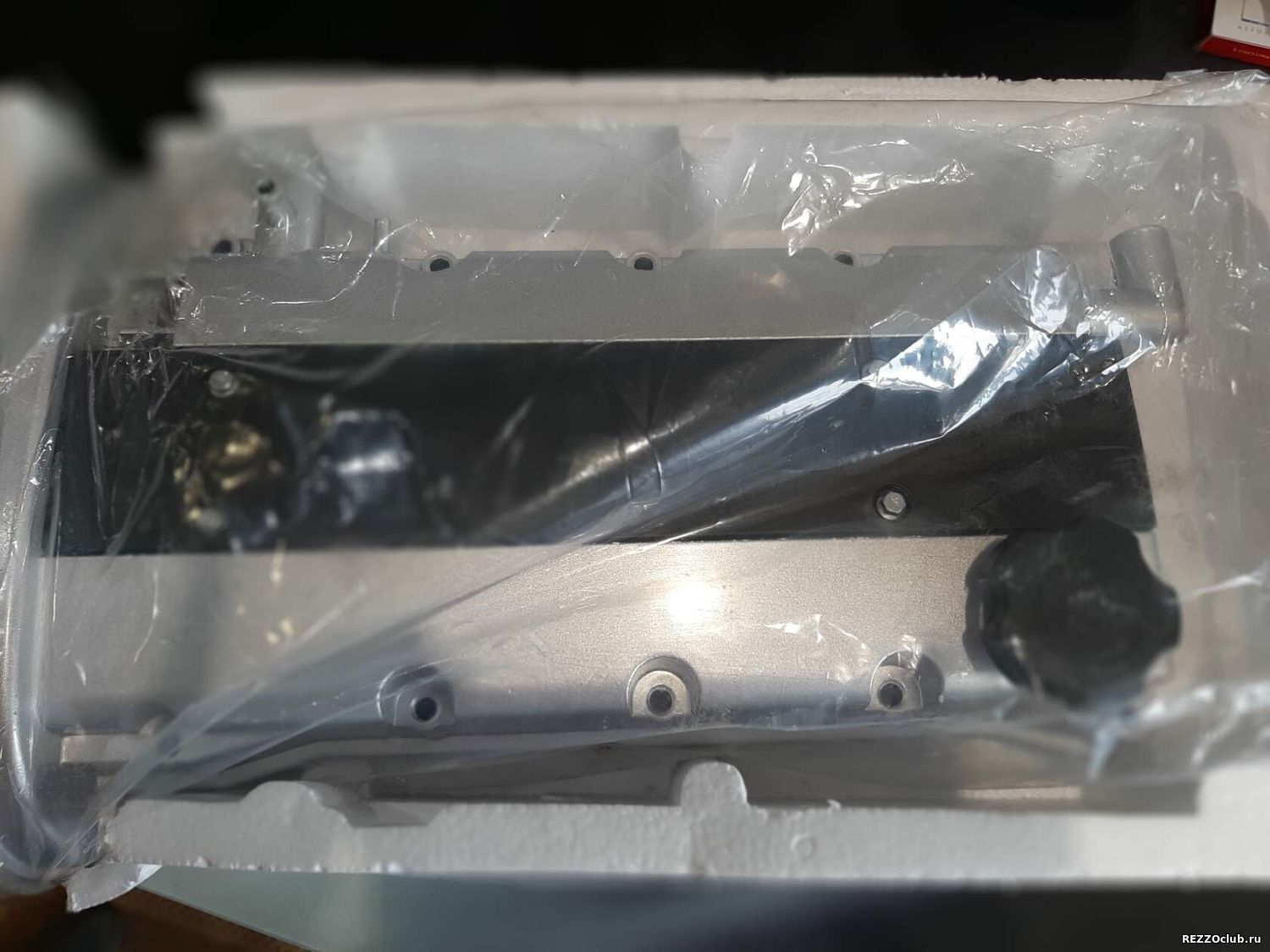

спасибо дим . я наверное не правильно выразился .то что одноразовые я в курсе .до этого у меня на двигателе z16xe /по вине сервисменов за месяц 3 раза вскрывали клапанную крышку . прокладка была как сопли .даже велика по размеру стала .покупать -заказывать не было времени .кое как её ставили . и хоть бы что . ни одного подтёка .

 При установке этой крышки необходимо просверлить тонкий штуцер (на фото слева сверху). Он у китайцев без отверстия.
Если это не сделать, то под крышкой будет повышенное давление и прокладка начнет сопливить.
valkrajushkin Дата: Среда, 22.04.2020, 19:26 | Сообщение № 1701 (171203 в абсолютной нумерации)
спасибо виктор .а каким диаметром ?

Цитата valkrajushkin ()
а каким диаметром ?
Мне так посоветовали - сквозное отверстие диаметром 3 мм, чтобы было как на родной пластиковой крышке
valkrajushkin Дата: Четверг, 23.04.2020, 18:14 | Сообщение № 1704 (171209 в абсолютной нумерации)
сегодня просверлил 2 .мм .сколько на родной пока не знаю .парни как думаете ...хватит ? ...или чуть добавить

valkrajushkin Дата: Воскресенье, 26.04.2020, 17:56 | Сообщение № 1706 (171225 в абсолютной нумерации)
сегодня поставил новую алюминиевую клапанную крышку .фоткать не стал .тут и так  много во всех ракурсах .но вот с подводами шлангов мнения расходятся ..я сделал так ...клапан РСV  ставить не стал .а просто заглушил за ранее выточенной заглушкой данное отверстие ...толстый шланг  одел на верхний отвод .предварительно подобрав переходящий кусочек шланга .так как этот отвод меньше диаметром.. .а за дроссельный тоненький шланжечек одел как и на нашей крышки . но.... этот отвод на новой крышки без отверстия.. .пришлось тоже предварительно просверлить 2мм.вообщем всё как в стоковом варианте .разница только в толстом шланге .в пластиковой крышки отверстие. то есть выход под него .немного больше диаметром .правильно я сделал ..не правильно .. будем посмотреть .
викторрр Дата: Воскресенье, 26.04.2020, 20:52 | Сообщение № 1707 (171226 в абсолютной нумерации)
Сообщений: 514
На форуме с 23.01.2010
Пользователь № 2604
Все правильно, аналогично сделал и катаюсь уже второй год без проблем.

Rapidrezzo Дата: Вторник, 28.04.2020, 10:27 | Сообщение № 1710 (171233 в абсолютной нумерации)
А как же вентиляция картера?
