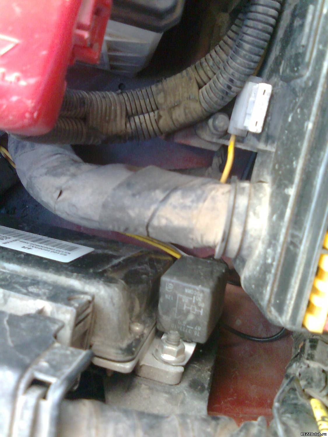

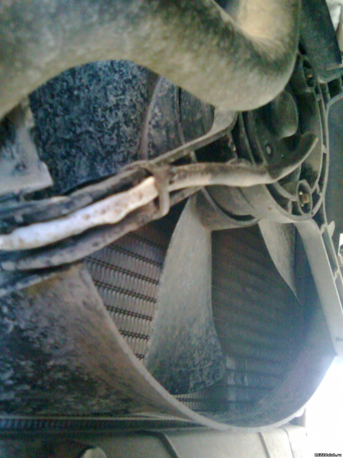

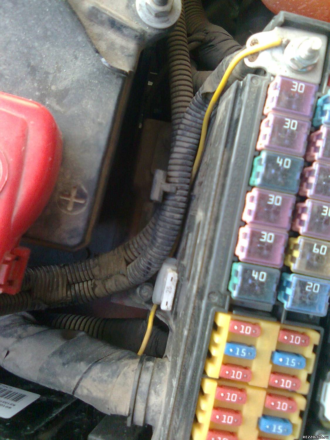

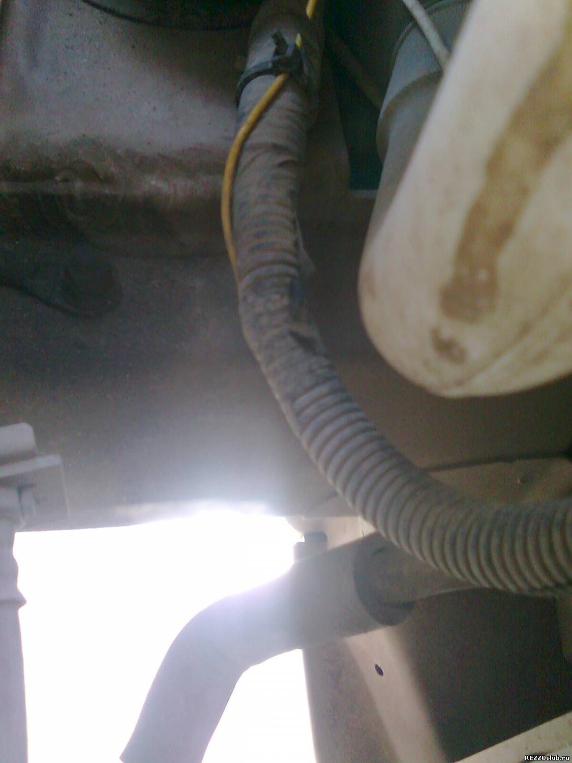

Mavruc Дата: Воскресенье, 26.01.2014, 17:59 | Сообщение № 71 (127545 в абсолютной нумерации)
Жёлтый провод от чёрного ящика.
Прикрепления: 1193330.jpg (181.1 Kb) · 7942617.jpg (141.7 Kb) · 1295398.jpg (96.5 Kb) · 2058126.jpg (147.3 Kb)
Сообщение отредактировал Mavruc - Воскресенье, 26.01.2014, 18:01
iurik168 Дата: Воскресенье, 26.01.2014, 21:19 | Сообщение № 72 (127547 в абсолютной нумерации)
Mavruc, спасибо! Так лучше. А что за реле стоит? При включении кондея доп. вентилятор не работает и включается только после включения второй скорости первого вентилятора? А если взять управление от первой скорости? Сделать как на многих авто сразу два вентилятора срабатывать будут.
