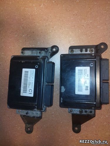

Цитата
Прежде чем заказывать, нужно посмотреть маркировку на блоке.
Ориентировался на свой -3BFQ 96467359, разве еще какие ньюансы есть? недопонял маленько
Цитата
есть 2 блока ЭБУ на выбор, единственное они оба не 3BFQ
Такая замена возможна(другой блок с ПО)? Иммо офф,понятно-это и хочу.  Про ПО знаю, что только под свой блок,имею ввиду ...там отличия по комплектациям, вертилятор не заработает, какя нить лампочка не загориться (когда надо).

Механик, приобрел блок на прошивку,отписался вам в личку.
С белым пятном мой на авто, без пятна купленный на прошивку...
