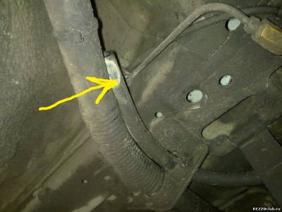

алексей728 Дата: Воскресенье, 11.04.2010, 14:03 | Сообщение № 46 (70419 в абсолютной нумерации)
Quote (val)
В бензобаке должна быть трубка вентиляции, она уравновешивает давление воздуха внутри бензобака 9при заправке и расходе бензина) - может с ней что? (засорилась, пережалась)
При замене топливного фильтра нашел трубку вентиляции бака. Может фото пригодятся. Попробовал подуть, все нормально.

В бензобаке для уровновешивания давления имеется абсорбер. Шелчки слышатся даже после остановки и выключенном двигателе.
Устранили только заменой абсорбера.

А мне избавиться от щелчков помогла продувка атмосфрной трубки как писали в этой ветке, щелчки прослушивались на ХХ, до устранения ездил с недокрученной крышкой ББ.

Сёдни прочистил трубку. С трудом, но пробил проволокой. Закоксовалась в "провисе" между адсорбером и хомутом из которого торчит. Пока все ОК. Дальше будем посмотреть.

Решил как следует прослушать, где же щелкает. Все прослушивания стетоскопом показывают, что щелкает на верху бензобака и у меня подозрения на поз. 1 рисунка, наверное это клапан адсорбера. Только не понял, как до него добраться. Сняв крышку лючка бензонасоса этой запчасти не увидел.
Сам адсорбер, как я понял, это поз. 2 по рисунку и установлен он справа -сверху бензобака (красная стрелка)
Впрос - как добраться и снять для проверки - ремонта - замены эти две запчасти? На других форумах ребята пишут, что все это лечится. Пример 1, пример 2.

Клапан адсорбера, смею предположить, это вот эта зелёная .. эм-м .. деталь на фотке. Вроде, должна быть доступна за задней балкой
