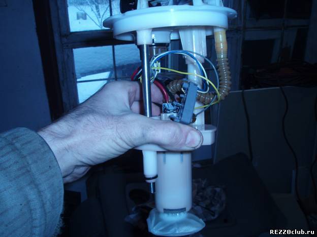

Анатолий Дата: Среда, 30.12.2009, 00:08 | Сообщение № 36 (63733 в абсолютной нумерации)
atkars, Dmitry, Я рад поделиться своим опытом, секретов нет никаких. Просьба к одноклубникам, если есть возможность сделать сбоку фото БН, то я стрелками на этом фото покажу "скрипящие болячки", чтобы не объяснять на пальцах, так как сам не знаю названий всех составляющих деталей БН и чертежа не имею, а чертеж в каталоге Exist очень мелкий, и до магазина с нашим БН далеко (что-бы сфоткать). smile

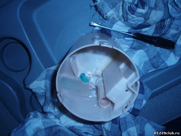

atkars Дата: Среда, 30.12.2009, 23:14 | Сообщение № 39 (63834 в абсолютной нумерации)
Сообщений: 231
Пользователь № 450
Quote (Анатолий)
добавил нижний стакан БН
Прикрепления: 5328766.jpg (28.6 Kb) · 3180626.jpg (34.8 Kb)
Сообщение отредактировал atkars - Четверг, 31.12.2009, 01:09

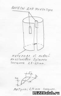

Анатолий Дата: Четверг, 31.12.2009, 00:52 | Сообщение № 40 (63854 в абсолютной нумерации)
atkars, Спасибо за фото. Попытаюсь объяснить, могу конечно ошибиться в некоторых размерах (на своем Рексе делал это уже 2,5 года назад и с тех пор туда больше не заглядывал), но принцип устранения будет понятен.
У меня скрипело в двух местах. По стрелке 1, где происходит трение капроновых деталей верхней и нижней части БН, между этими деталями поставил "прокладку" (верхний рисунок) из капроновой "полторашки", там зазор большой, поэтому "прокладка" не препятствует свободному скольжению нижней подпружиненной части БН. Вырезами (в местах фиксаторов) эта прокладка держится на месте и не выпадает. Капрон от бутылки в бензине не растворяется и вреда не приносит.
На фото не хватает стакана БН, который крепится к нижней части фиксаторами-защелками в тех местах, где стрелка 2. В этих защелках у меня тоже присутствовали зазоры из-за которых появлялся скрип, т.к. опять было трение между капроновыми деталями БН. В эти защелки я добавил для плотности фиксации "вкладыши" из латуни (нижний рисунок). Вот собственно и все, надеюсь вышеизложенное кому нибудь поможет справиться с очередной "болячкой". smile
Прикрепления: 3719838.jpg (58.0 Kb) · 8490661.jpg (12.3 Kb)

В дополнение к добавленному atkars стакану БН.
Стрелками показал три фиксатора, которые удерживают стакан БН на нижней подпружиненной части БН. На своем рисунке показал, куда я поставил латунные вкладыши, чтобы убрать лишний зазор.
Прикрепления: 4148689.jpg (36.7 Kb) · 1021676.jpg (10.3 Kb)
