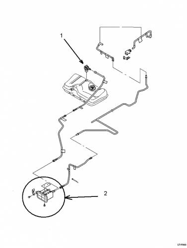

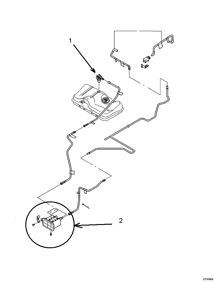

ovomaxat Дата: Четверг, 28.07.2011, 09:07 | Сообщение № 58 (95208 в абсолютной нумерации)
Решил как следует прослушать, где же щелкает. Все прослушивания стетоскопом показывают, что щелкает на верху бензобака и у меня подозрения на поз. 1 рисунка, наверное это клапан адсорбера. Только не понял, как до него добраться. Сняв крышку лючка бензонасоса этой запчасти не увидел.
Сам адсорбер, как я понял, это поз. 2 по рисунку и установлен он справа -сверху бензобака (красная стрелка)
Впрос - как добраться и снять для проверки - ремонта - замены эти две запчасти? На других форумах ребята пишут, что все это лечится. Пример 1, пример 2.
Прикрепления: 8790226.png (13.0 Kb) · 8283854.jpg (17.0 Kb)

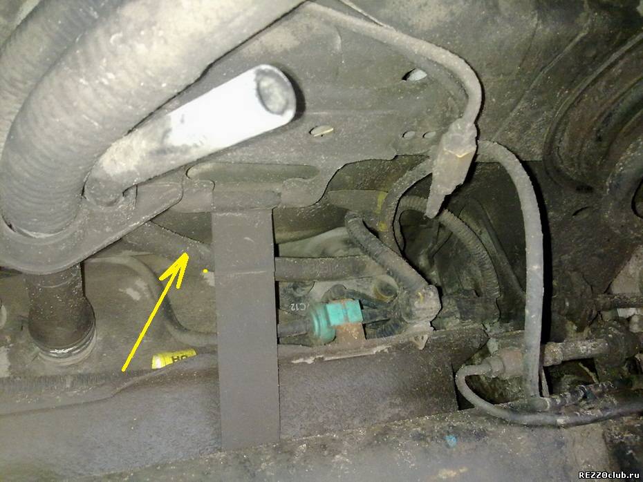

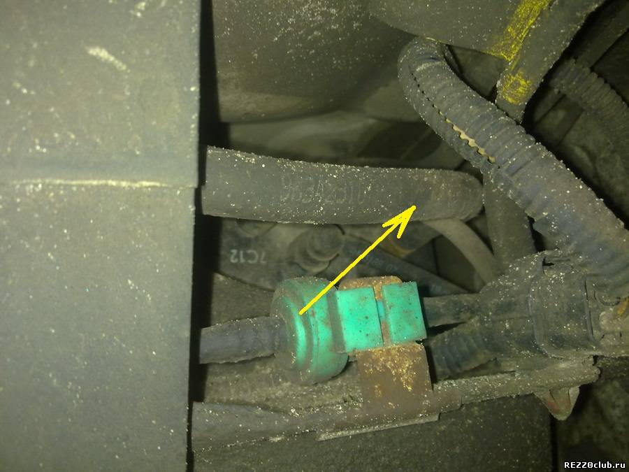

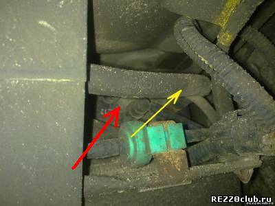

AlRight Дата: Вторник, 06.09.2011, 16:53 | Сообщение № 60 (96487 в абсолютной нумерации)
Сообщений: 36
Российская Федерация -  Пермь
На форуме с 15.07.2010
Пользователь № 3777
Клапан адсорбера, смею предположить, это вот эта зелёная .. эм-м .. деталь на фотке. Вроде, должна быть доступна за задней балкой
