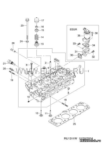

ромчик Дата: Воскресенье, 20.02.2011, 17:58 | Сообщение № 96 (88217 в абсолютной нумерации)
Сообщений: 258
На форуме с 30.11.2010
Пользователь № 4012
Quote (Mavruc)
под №22В
на какой движок?
это вроде не наша головка(1,6)
вот наша
номер 23
Болт с двухгранной головкой 945 010 31. Почему двухгранная?
какой номер прокладки?
Pmc прокладка этой фирмы 170 руб. против Chevrolet за 1100. и еще куча других. Как думаете дешевая нормально будет стоять?
Прикрепления: 8845497.jpg (30.3 Kb)
Mavruc Дата: Воскресенье, 20.02.2011, 21:15 | Сообщение № 97 (88237 в абсолютной нумерации)
Quote (ромчик)
на какой движок? это вроде не наша головка(1,6)
Я дал уточнение
Quote (Mavruc)
В каталоге надо смотреть
На абсолютизм не претендую.
Quote (ромчик)
Наш мотор 1,6. Скорее ваш вариант правильный.
Quote (ромчик)
Болт с двухгранной головкой 945 010 31. Почему двухгранная? какой номер прокладки? Pmc прокладка этой фирмы 170 руб. против Chevrolet за 1100. и еще куча других. Как думаете дешевая нормально будет стоять?
Это к Механику, он точно подскажет.
Сообщение отредактировал Mavruc - Воскресенье, 20.02.2011, 21:22
Механик Дата: Воскресенье, 20.02.2011, 22:28 | Сообщение № 98 (88246 в абсолютной нумерации)
Болт шестигранный 94501031. По поводу качества продукции Pmc , я очень скептически смотрю, так как очень часто продукции этой фирмы ниже плинтуса.
