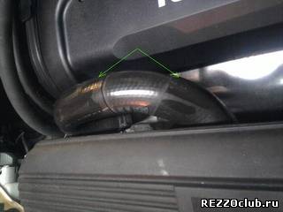

У меня так же. За пробег 60 тыщ долил 5 литров антифриза. Смущает один факт: на верхнем патрубке от радиатора до термостата установлены для чего-то два отрезка типа термоусадки, сантиметров по 10 каждый, при осмотре холодного движка, независимо от времени года, на этих термоусадках появляется испарина (наподобии запотевшего стекла,можно пальцем рисовать), на фото я это продемонстрировал, состав этой испарины на воду совсем не похож, скорей напоминает антифриз. Может это и есть та самая невидимая утрата антифриза? На самом патрубке, да и на всех остальных такой испарины не замечал. У кого еще есть подобные термоусадки на этом патрубке, смысла в них я не вижу, может у меня этими термоусадками спрятали дефект патрубка?,хотя все это стояло с момента покупки авто.
Прикрепления: 1485253.jpg (26.7 Kb)
алексей728 Дата: Четверг, 23.09.2010, 06:04 | Сообщение № 63 (78851 в абсолютной нумерации)
Анатолий........ Такие термоусадки у всех на данном патрубке. Они повышают жосткость патрубка, тем самым патрубок при нагревании не складывается при своей длине. На многих других моделях такой способ используется. По антифризу, прикупи прибор и измерь плотность, если выше нормы то происходит испарение, а если в норме, то тогда все таки где то утечка.
