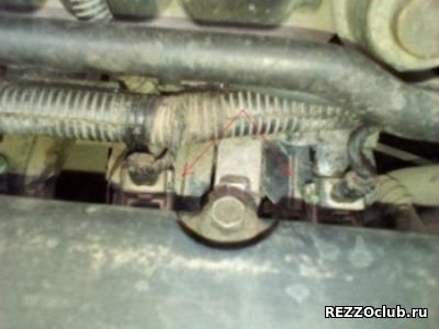

Сергей Дата: Четверг, 20.04.2017, 14:44 | Сообщение № 589 (155481 в абсолютной нумерации)
Сообщений: 10
На форуме с 12.01.2016
Пользователь № 34065
Заливает 3 и 4 форсунки и пластиковые впускные патрубки которые за ними.Сейчас они сухие.

Barellochi Дата: Четверг, 20.04.2017, 14:52 | Сообщение № 590 (155482 в абсолютной нумерации)
Сообщений: 13
Российская Федерация -  Нальчик
На форуме с 25.11.2014
Пользователь № 18567
Шланг на печку можно увидеть справа, вывернув колесо вправо, он проходит от блока, над стартером, сантиметров 20 длиной. Сложно, но можно... Брызгать наверх он конечно может, но до форсунок не думаю что достанет. Там куча навесного стоит и просто будет течь вниз. Если у тебя все патрубки сухие, может шланг обратки в расширительный бачок? Без фото очень трудно понять что именно у тебя происходит. Телепатов тут нет.

Рыболов Дата: Четверг, 20.04.2017, 16:33 | Сообщение № 592 (155484 в абсолютной нумерации)
Barellochi, согласен, похоже на шланг обратки, сверху больше течь неоткуда...
