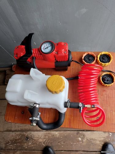

парни всем здравия ! давно мне делала мозг крышка расширителя .то держит давление. то нет..то .долью антифриз. а он через крышку уходит .в разное время было куплено штук 5 крышек .решил заморочиться .снял бачок для оприсовки .и б...ь ни одна крышка не держит давление .подаю воздух с компрессора . он тупо шипит из под крышки .начинаешь затягивать сильней .она проворачивается .некоторые. при подачи воздуха . просто слетали с резьбы .решив что всему своё время .заказал новый бачок .и что вы думаете !? .всё тоже самое .смачно выругавшись ...поехал по магазинам в поисках очередной крышки .нашёл . похожа визуально на оригинал .190 р .опять в гараж .и о чудо держит .примерно на 1.2   1.3 .срабатывает аварийный  клапан. минут 45 стоит под давлением 0.3 .держит .установил будем смотреть новый бачок мене прозрачный но уровень видно.. и вот думаю . в этих крышках ломаться вообще не чему .что я только с ними не делал .. и пружинки укорачивал .прокладки резиновые менял . всё четно .

valkrajushkin, такая же история была, но наЕборот. Клапан не открывался. Сейчас стоит от ситроена. Я так же пробовал компресором.

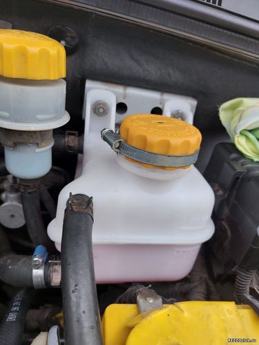

ну в общем так ..покатался я с новым бачком . с новой крышкой .и в один прекрасный момент .открываю капот . а крышка просто болтается на горловине бачка . руки опустились .как так ? новый бачок.! новая крышка .! и что делать ? в голову пришла дурная мысль .газы идут ... завоздушивается..  но печка жарит  дай бог  температура не скачет . всё в норме  и всё таки .делаю приблуду врезаю в систему охлаждения .манометр. двигатель работает до срабатывания  вентелятора . давление 0.5. видно что при накручивание крышки резьба как бы прослаблена .и на глаза попался хомут .а вдруг !? .особо вариантов то нет .затягиваю хомут на снятой крышки от всей дури .и крышка стала плотно без люфтов закручиваться .3 дня .слежу .пока всё как и должно быть .мож кому пригодится !

Rapidrezzo Дата: Суббота, 24.09.2022, 22:49 | Сообщение № 733 (176243 в абсолютной нумерации)
valkrajushkin, хорошая идея, надо попробовать, а то с этими крышками вечная проблема.
valkrajushkin Дата: Суббота, 24.09.2022, 23:35 | Сообщение № 734 (176245 в абсолютной нумерации)
можно сказать лайфхак .хороший металлический хомут .и головкой на 7 мм .затягиваешь до момента срыва
