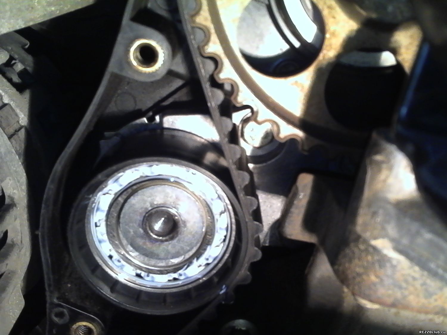

Добрый день. Залез в узел грм производил натяжку после замены сальников, при котором недолго работал с перетягом натяжитель, после чего стал подвывать подшипник. Сделал все как нужно, но перетяг на 1-2 мм остался, чуть-чуть подвывал. Откатался неделю опять вчера залез- выставил как надо но ничего не изменилось - подвывает. На недотянутом норм (видео).
Я озадачен - неуж-то за несколько минут можно угробить подшипник. Вон на лачети форуме смотрел - выставляют на холодной и катаются с перетягом и все норм.
https://yadi.sk/i/6HQWps1uszyhH
https://yadi.sk/i/qYehqxOKszxtW
Натяжитель покупался в комплекте с ремнем dayco, на сепараторе написано TNT, менял в апреле, вроде не шумел (или на фоне общего шума я не слышал), пробег 2000 км. Я даше солидолом набил его потом, не помогло.
Насколько это критично? может не парится пока, я же его снимал люфтов небыло, крутился норм. И еще, внутренняя обойма должна ходить на втулке как уменя (на видео видно как она шевелится)?

leppa Дата: Вторник, 05.07.2016, 17:05 | Сообщение № 999 (149740 в абсолютной нумерации)
На видео не видно, люфт во внутренней обойме или (и) на валу подшипника. И есть ли осевой люфт? Если да, то меняй как можно скорее ибо может выйти так
