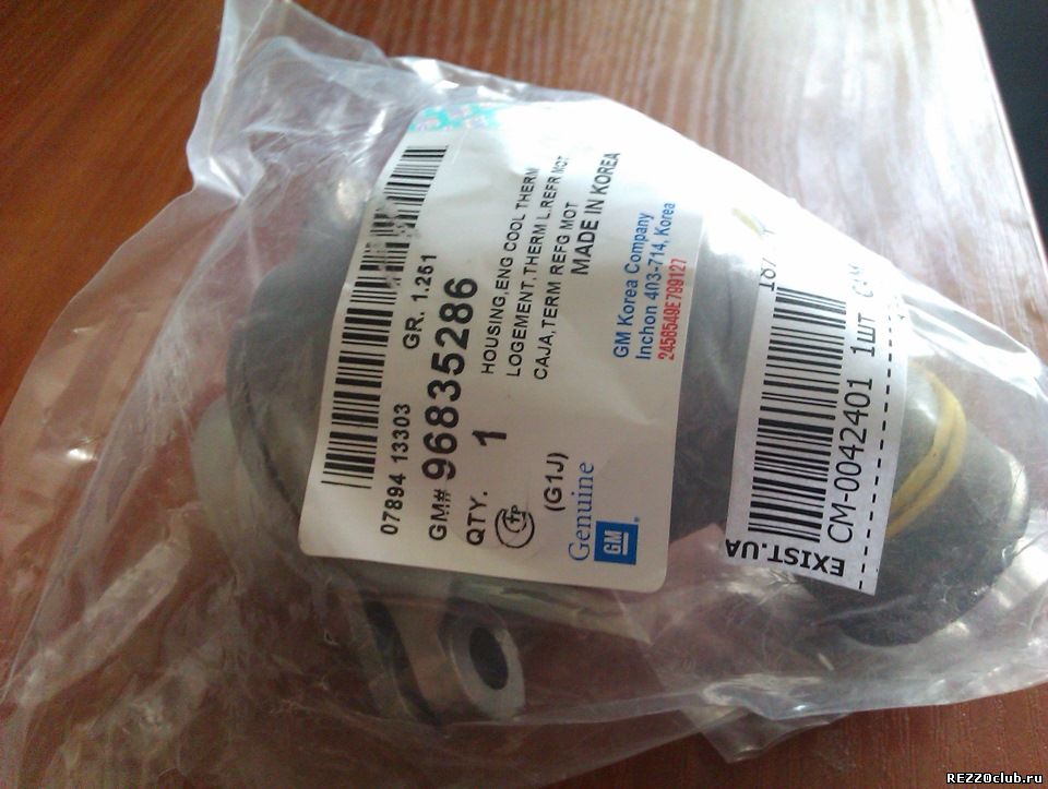

Тогда подскажите номер термостата из алюминия GM на 92 градуса, изготовленного и собранного на заводе как единая конструкция , как пластиковый. Номер в студию пожалуйста.
Artem Дата: Четверг, 07.04.2016, 18:40 | Сообщение № 956 (147378 в абсолютной нумерации)
Номер в студию пожалуйста.    Будет исполнено!!! Только сам термо элемент в нём всё равно на 87градусов,на 92 покупается отдельно.(вот он  489892J (VERNET).

Rapidrezzo Дата: Четверг, 07.04.2016, 20:11 | Сообщение № 958 (147382 в абсолютной нумерации)
А я не буду верент ставить. Пусть будет на 87, тот который в комплекте.
goschashepa Дата: Четверг, 07.04.2016, 20:27 | Сообщение № 959 (147384 в абсолютной нумерации)
Да нормально и на 87 зимой "ходит"..А может и зИмы стали теплее?.
Корвинус Дата: Четверг, 07.04.2016, 21:02 | Сообщение № 960 (147386 в абсолютной нумерации)
Цитата Artem ()
Будет исполнено!!!
Артем, то, что выложил ты - с разборным корпусом, а Алексей говорил
Такого не встречал.
