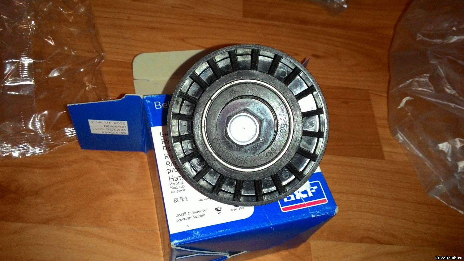

Писал тут как-то, что приехав в Сочи, обнаружил в подкапотном громкий скрип в районе шкивов. Замена натяжного ролика ремня навесного оборудования фактически ничего не дала, хотя мне и показалось сначала, что шуршание ушло. Доехал я так домой и еще в Питер пару раз смотался после этого по необходимости... Циклическое шуршание за эти 5000 км усилилось. Позавчера отогнал машину хорошему знакомому, вскрытие показало, что кончился паразитный ролик ГРМ. Он отходил до начала своего конца всего чуть более 10 тысяч angry Ролик был установлен хваленый SKF VKM80000 .
Сейчас поставили Lucas, от Parts Mall я отказался. До этого ни разу не слышал, что Lucas ролики выпускает. Теперь тишина  smile

Что то похоже что проблема кроется в задевании ролика о задний деформированный от времени и температуры кожух. Сфотографируйте ролик с другой стороны где резьбовая часть.
Корвинус Дата: Воскресенье, 30.08.2015, 21:39 | Сообщение № 903 (141096 в абсолютной нумерации)
Я старый ролик не забирал. Сегодня просто весь день работал и смог приехать за машиной только вечером, когда знакомый уже уехал.
Только что звонил ему, кожух он осматривал, там все ровно, ничего не задевало. Посторонний шум шел именно изнутри самого ролика. Такое же, говорит, однажды было с роликом Gates на Рено каком-то, только там ролик умер вообще почти сразу, дня через 3-4 после замены.

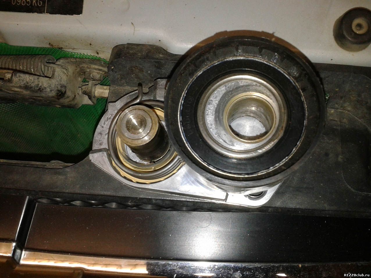

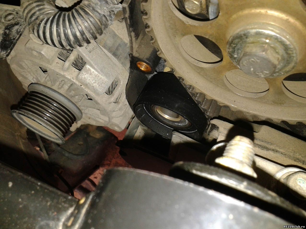

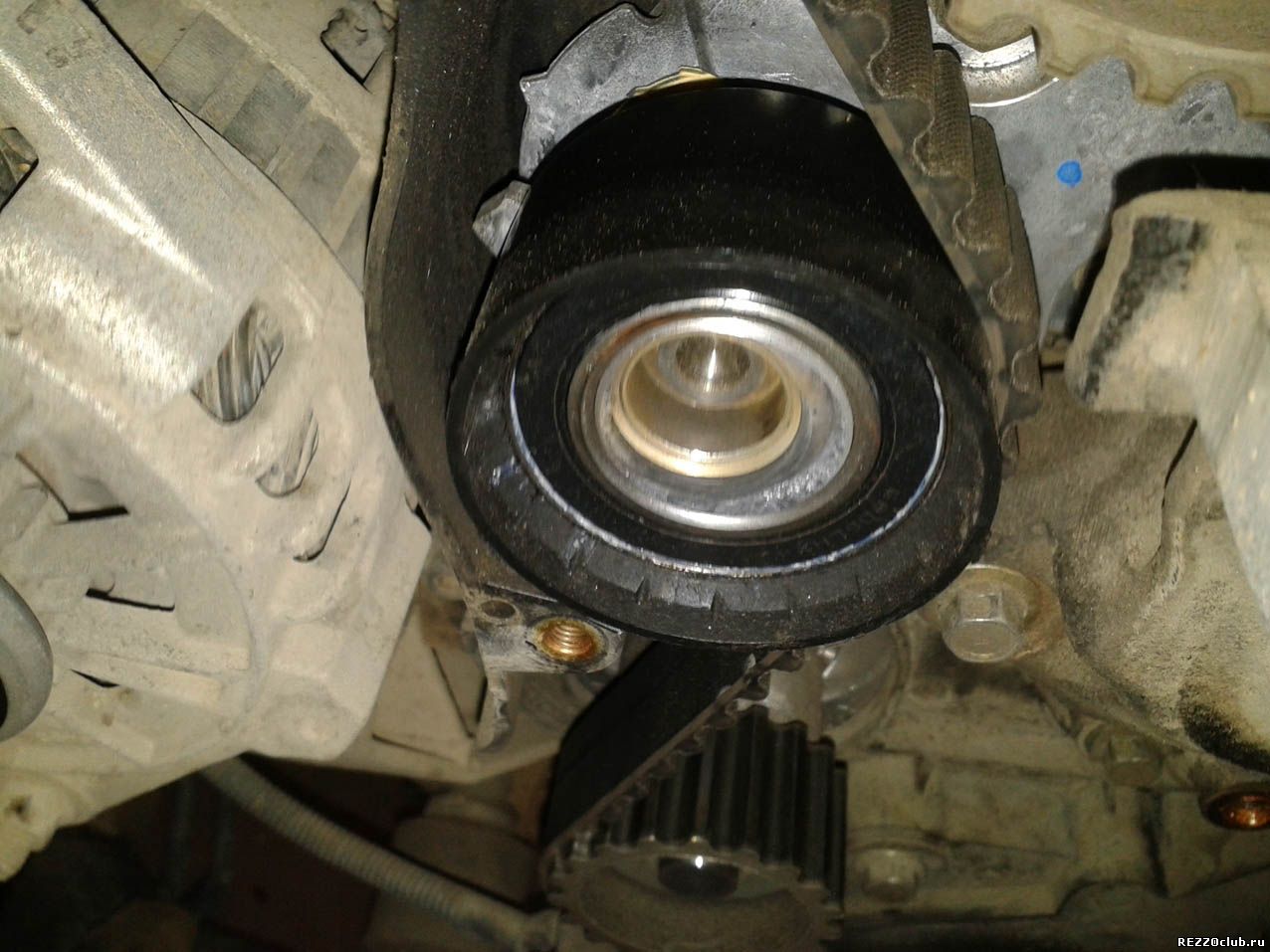

Как уже писал в теме про замену масла - появился посторонний звук, как будто что то появилось в поддоне и болтается вместе с маслом. Из планов на сегодня было помимо замены масла заняться проблемой подборса оборотов по утрам, да заменить масло в коробке. Уже начал чистить сапун, что бы посмотреть как снимается и тут черт дернул меня глянуть на дроссель, так для интересу, может опять грязный, ну а там рядом крышка ГРМ, чего ее не снять, посмотреть как там ремень с роликами. Вот тут то меня ожидало чудное зрелище:
Трехэтажный мат, наверное самое цензурное, что из меня доносилось. Само собой теперь все прочие работы побоку, надо снимать ремень.
Ну и в конце всего
Фиксирующая шайба выпала из нижней части кожуха.
Вот так я влетел, хорошо еще что кроме ролика никаких других последствий, ремень не поцарапанный, не порванный.
А так как машина край нужна будет на неделе, сижу чешу репу - пока новый придет - поставить старый ролик - люфтов нет, так немного журчит, или реанимировать этот. По идее если отбить шайбу, посадить ее на вал и хорошенько расклепать ролик должен держаться. Никаких люфтов, скрипов нет.

leppa Дата: Воскресенье, 20.09.2015, 05:51 | Сообщение № 912 (141559 в абсолютной нумерации)
Сообщений: 2284
Цитата Корвинус ()
ролики AMD у вас, если мне память не изменяет?
Ага!  AMD50550.
Цитата Корвинус ()
Хорошо что вовремя заметили
Я  супруге, в перерывах между матом так и сказал, еще бы чуть чуть и попали бы на полтинник, а так всего лишь на пару рублей.
Моя вчерашняя идея о восстановлении этого ролика оказалась несостоятельной. Оказывается что помимо металлической шайбы там была еще одна, непонятно из чего сделанная. Она не дает подшипнику перемещаться на валу. Следов от нее не нашел. Поэтому шприцом с самой тонкой иглой загнал капельку масла в подшипник старого ролика. Журчание прекратилось. Его  временно и поставлю.
Ну и как всегда - "разбор полетов": то ли моя криворукость привела к подобному результату, то ли качество сборки ролика? wacko
leppa Дата: Воскресенье, 20.09.2015, 10:51 | Сообщение № 913 (141570 в абсолютной нумерации)
Сообщений: 2284
Воткнул старый ролик, проверил, завел, вроде все работает. При проверке обнаружил одну странность. Натяжитель старого ролика практически не двигается, стоит мертво в том положении в котором зафиксировал.
В то время как новый ролик с самого начала дергался как бешеный
То ли со временем все новое притерлось, то ли действительно сам ролик был овалом и его колбасило.
