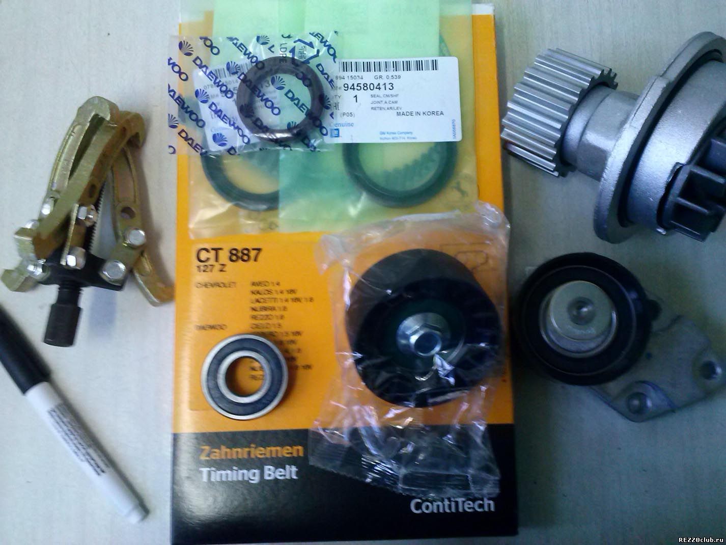

Приобретено:
ремень Contitech CT 887 - 319 руб., ролики AMD AMD50550 - 1006 руб., и AMD AMDGT80750 - 329 руб., помпа DOLZ D-211 - 924 руб., сальники РВ - General Motors 94 580 413 - 422 руб., сальник КВ - Daewoo 90 182 168 - 128 руб., подшипник 203 - 52 руб., антифриз G-11 Luxe - 5 л. 390 руб.,съемник трехлапый 75 мм 240 руб., маркер черный - 25 руб. итого на з/ч ушло 3835 руб.
Сегодня вечером надо будет сварганить ключ на 41, помыть движок и на выходные пробовать заменить все.
Да вопросик - болты КВ и РВ куда выкручиваются - по часовой или против?

Спасибо! Съемник для снятия шкивов, т.к. планирую поменять и сальники.

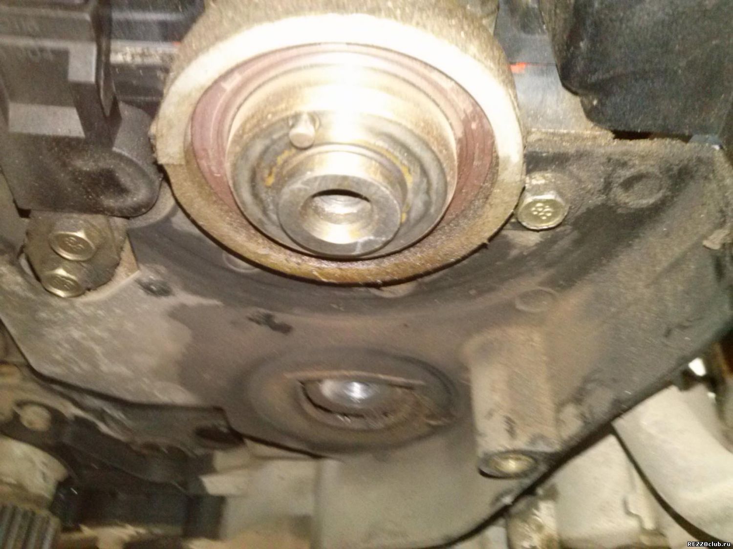

Итак, сегодня с 5 до 3 менял ремень, ролики, помпу, сальники РВ. Ну скажу я Вам, мой рекорд замены ремня на акценте - 1,5 часа без всяких ям и т.д. вряд ли удастся повторить на этой машине. Хотя сама замена ремня, роликов, помпы, конторль установки занял от силы час, а все остальное подготовка к действу.Пришлось два часа потрахаться с верхним болтом нижней крышки ремня, ничем из имеющегося инструмента не хотел откручиваться, дошел до того что готов был вырвать эту гребаную крышку с корнем. Хорошо вспомнил что у товарища есть неплохой набор инструмента. С ним все легко выкрутилось. Заказал себе на днюху такой же. Теперь по существу:
Цитата Рыболов ()
А надо ли трогать сальники, если не текут?
Левый еще хуже, фотка правда смазанная, поэтому не привожу, ко всему прочему криво стоял, то ли так был установлен то ли от времени сместился, под задней крышкой куча масла и грязи, посему менять сальники или нет вопрос даже не стоял. Тем более поменялись легко. Сальник КВ не сопливит, поэтому не стал трогать.

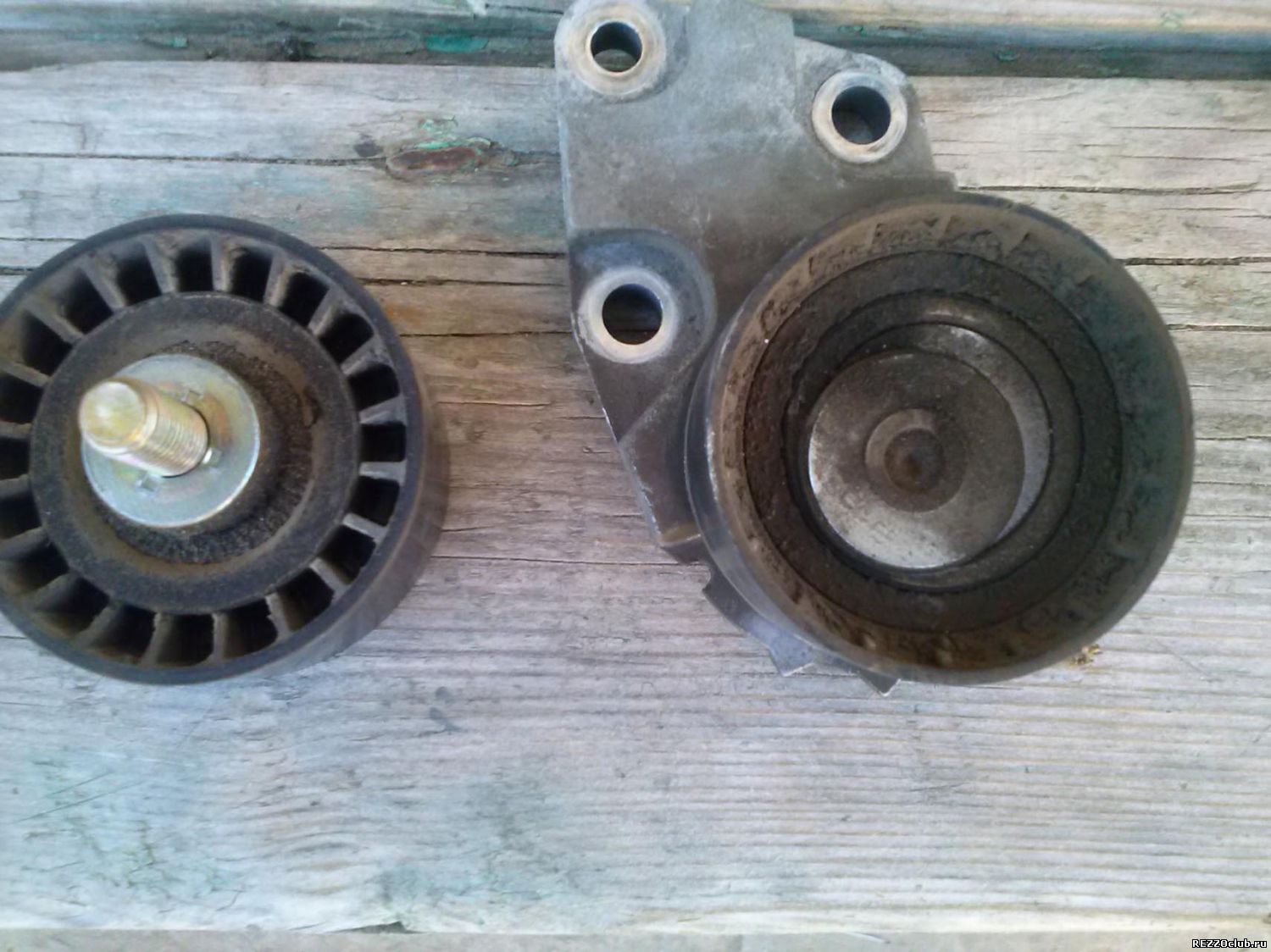

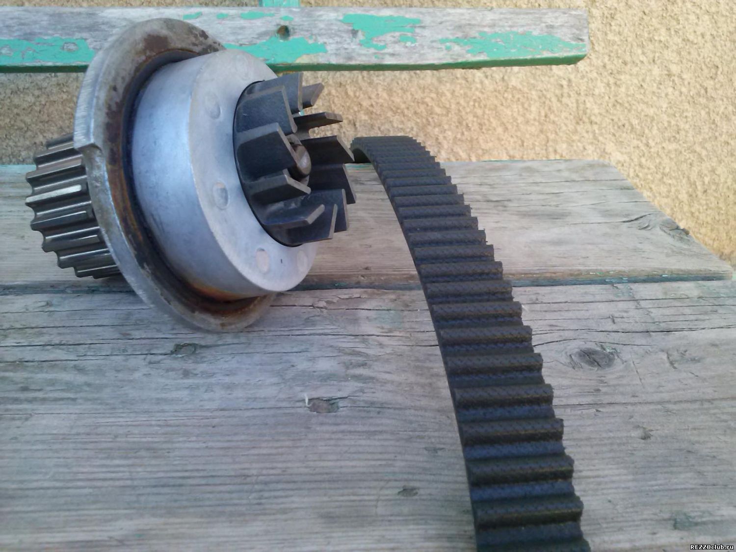

Состояние ремня на вид идеальное, хотя я даже не знаю сколько он отходил, у меня 20. (Бесенок в голове начал было нашептывать - а поставить ли его назад. Велел заткнуться) Помпа слегонца люфтит, практически незаметно, крыльчатка в идеале:
Ролики без люфтов, хотя журчат, сколько бы еще отходили не ясно:
