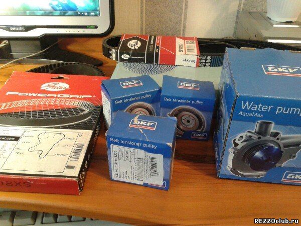

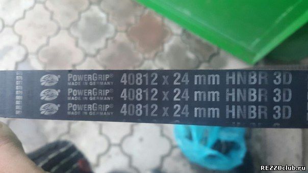

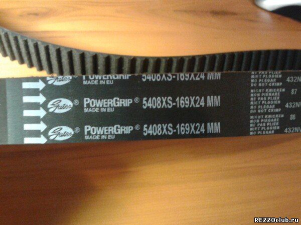

Привет всем! Маленький отчет. Делал замену комплекта ГРМ. Пробег 60тыс такума 2.0. Брал все детали отдельно помпа,ролик натяжной и обводные SKF. Ремень генератора и ГРМ Gates. + фильтр. Все встало в 8700.

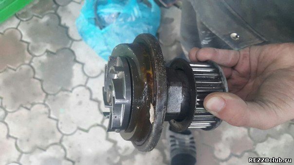

Sergio2015 Дата: Вторник, 07.04.2015, 15:32 | Сообщение № 793 (137914 в абсолютной нумерации)
Сообщений: 5
Российская Федерация -  Симферополь
На форуме с 01.03.2015
Пользователь № 22069
Еще. В оригинале стоял ремень Gates состояние после 60тыс хорошее без трещин. Помпа немного подтекала были следы антифриза через прокладку или подшипник, состояние по металлу отличное!
