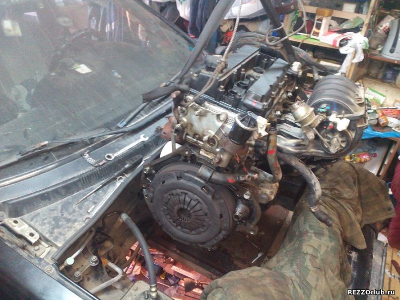

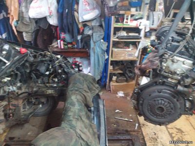

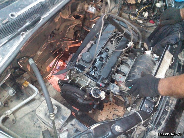

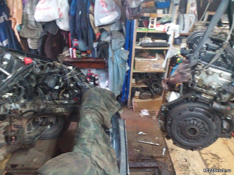

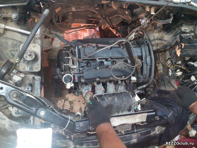

Keris Дата: Среда, 13.02.2019, 23:54 | Сообщение № 13 (166192 в абсолютной нумерации)
Сообщений: 641
Бородатый, снять через верх вполне реально.
Сначала снимаем коробку, её убираем в яму. После этого двигатель на лебёдке разворачиваем на 180 градусов прямо в моторном отсеке  (для этого там места предостаточно, как ни странно). Это нужно для того, чтобы пластиковый коллектор не цеплялся о перегородку моторного щита. Мотор выходит легко, без всякого "миллимитража" и наклонов.
