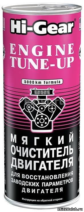

staryi, было нечто похожее...звук был "тракторный",хоть на холодную или на горячую. "Молотили"гидрокомпенсаторы ужасно..По совету Максима("Механика"),залил вот это--Мягкий очиститель двигателя Hi-Gear HG2207...Масло было Эльф 5w40( пробег на этом масле был тысячи 3,не более). Надо было к концу замены масла ещё банку залить,но не стал этого делать. Стуки и шумы в двигателе исчезли,стал мягче работать двигатель..Масло поменял после 8.000 км пробега,двигатель не промывал.Для себя понял,эта штука реально работает..    НАЗНАЧЕНИЕ: для автомобилей с неизвестной историей (в случае покупки подержанного автомобиля), для старых, сильно загрязненных бензиновых и дизельных двигателей всех типов.ДЕЙСТВИЕ: очищает во время движения автомобиля всю масляную систему и внутренние поверхности двигателя от углеродистых отложений и препятствует их образованию.
  • Освобождает залипшие гидрокомпенсаторы клапанов, устраняя их стук.
  • Очищает поршневые кольца от нагара, восстанавливает их подвижность и прилегание.
  • Восстанавливает работоспособность PCV клапана и очищает систему вентиляции картера.
  • Уменьшает прорыв газов в картер двигателя, приводящий к разжижению и окислению масла, разложению в нем присадок.
Прикрепления: 9889431.jpg (64.0 Kb)

goschashepa, Ты хочешь сказать что лил средство не по инструкции, а так - залил и "забыл"?

Начинать надо с плавных промывок системы смазки не ограничивающих работу мотора. Мы используем http://хайгир.рф/catalog/4/HG2207/.
А по хорошему надо промывать мотор при замене масла, промывочным маслом.

Начните с промывки, хуже точно не будет.

Прежде чем залить, посоветовался с нашим клубным "Механиком", при каком пробеге масла можно лить. Лил по инструкции, в прогретый,работающий двигатель..При смене масла, меняли прокладку КК--движок не загажен,ну не в идеале конечно,но всё рОвно. Прокладка кстати отходила 2 года с небольшим и чуть пропустила масла в 2 колодца свечные, и наружу чуть начала пропускать. Понимаю,надо было ещё одну банку влить перед заменой--но пока решил ограничится одной.  А то собрался менять гидрокомпенсаторы уже.
