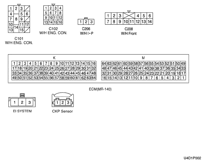

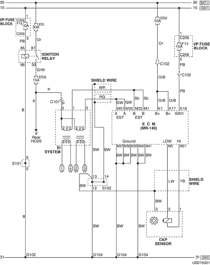

janoem, может поможет. Схема:
Разъемы:
Методика проверки зажигания.
Прикрепления: 0549146.png (33.3 Kb) · 5586332.png (14.4 Kb)

спасибо.деватся некуда-буду потихоньку все поэтапно проверять.прозванивать.сигналку нашел-теперь по проводу найду блокировку и отключу.дпкв-заказал новый.если не он все равно пигодится.
