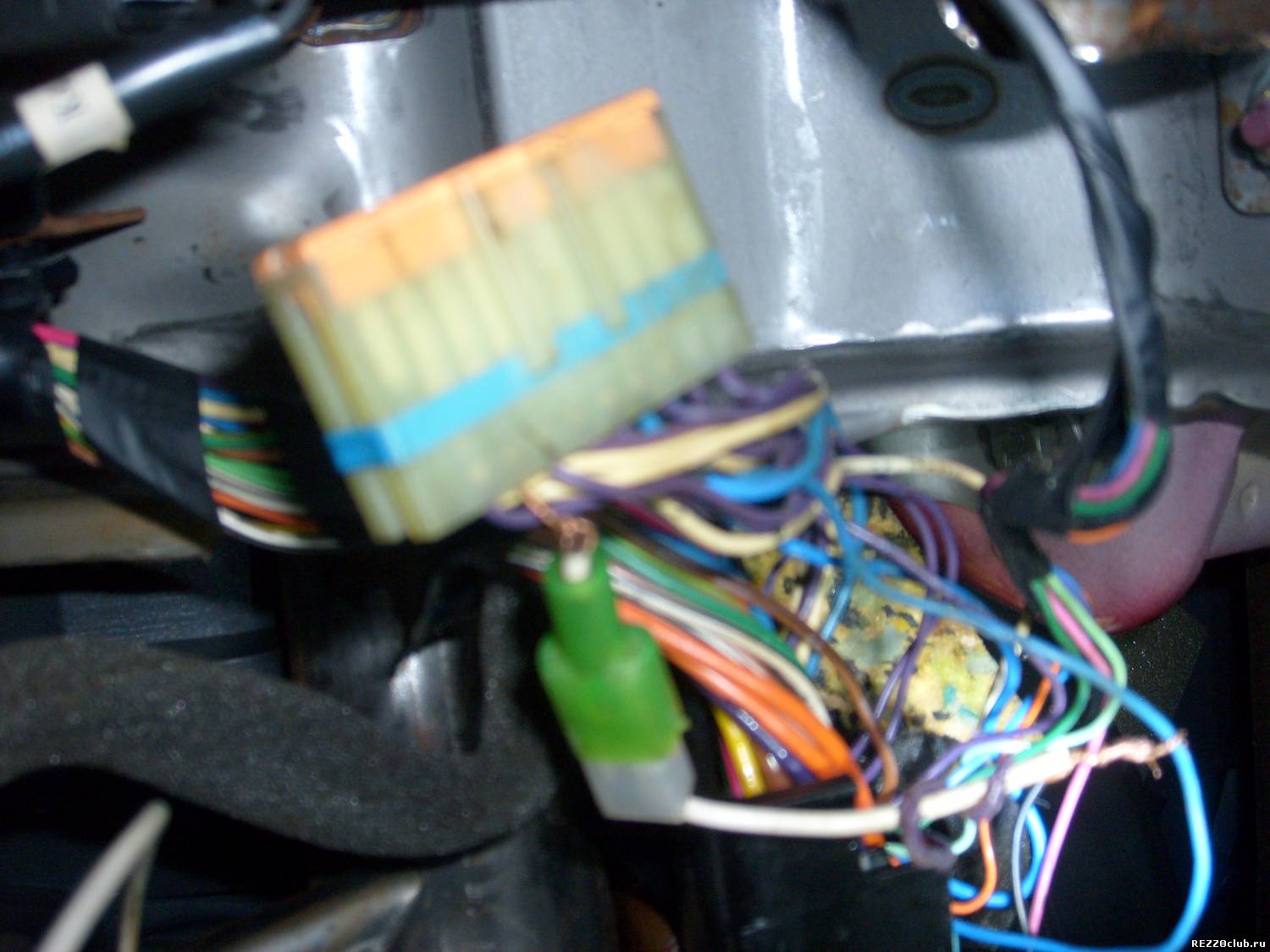

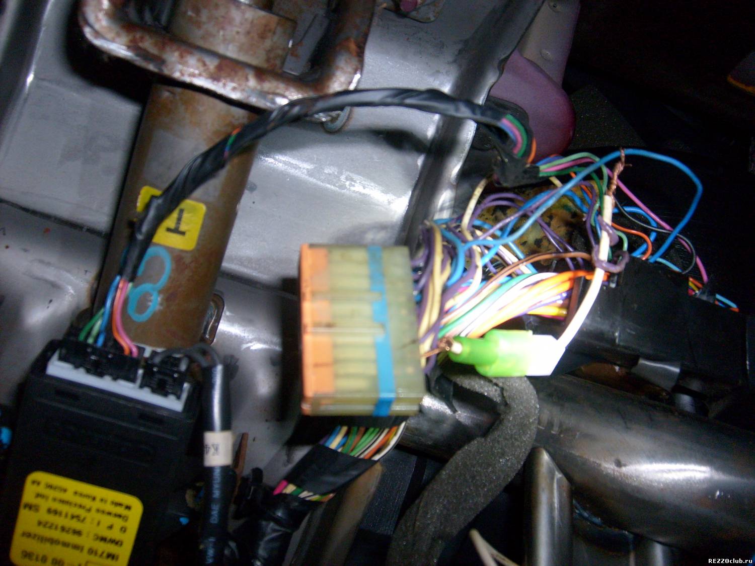

еще.при осмотре проводки нашел под торпедой разъем в районе руля.с одной стороны 8-с другой 9 проводов и один провод (фиолетовый)спекшийся.обмотан изоляцией до меня.уходит в жгуте вверх в сторону стойки.что это?если получится фото- то выложу вечером.
вот эта колодка. а на 3 фото какое то реле-рядом с педалью сцепления-что это?
