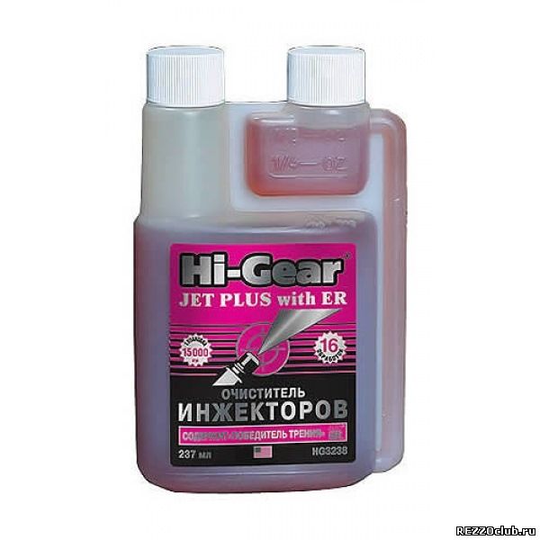

  • по совету предхоза через раз в бак лью такую вот присадку https://h-a.d-cd.net/5c65b78s-960.jpg. Хотя на бутылке написано "лить через каждую 1000 км", предыдущий хозяин говорил, что лил через раз в нужных пропорциях, вот и я последовал совету;

  • либо передозировка очистителя;

Mavruc Дата: Четверг, 07.05.2015, 14:34 | Сообщение № 55 (138682 в абсолютной нумерации)
Нафига так часто, когда экто и так моет?
Слова предыдущего хозяина принял за чистую монету. Хотя самого сомнения одолевали "А не слишком ли часто?". Полагаю, что он заливал так часто как раз на случай плохого топлива - пусть заодно отмывает.
