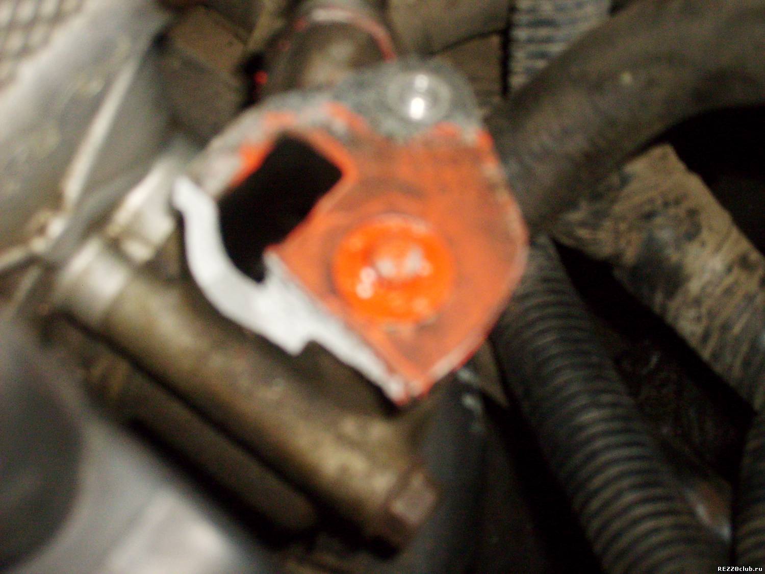

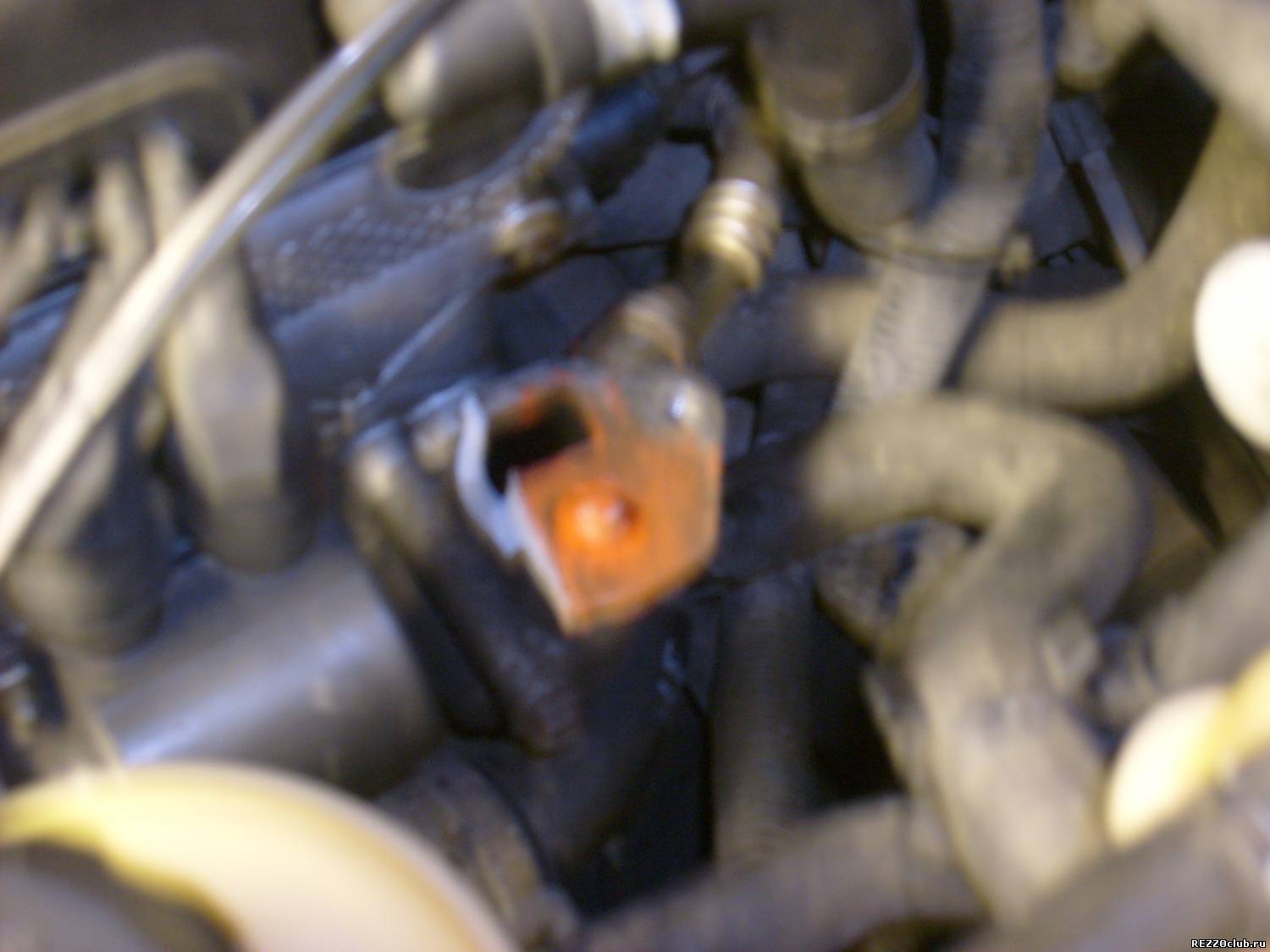

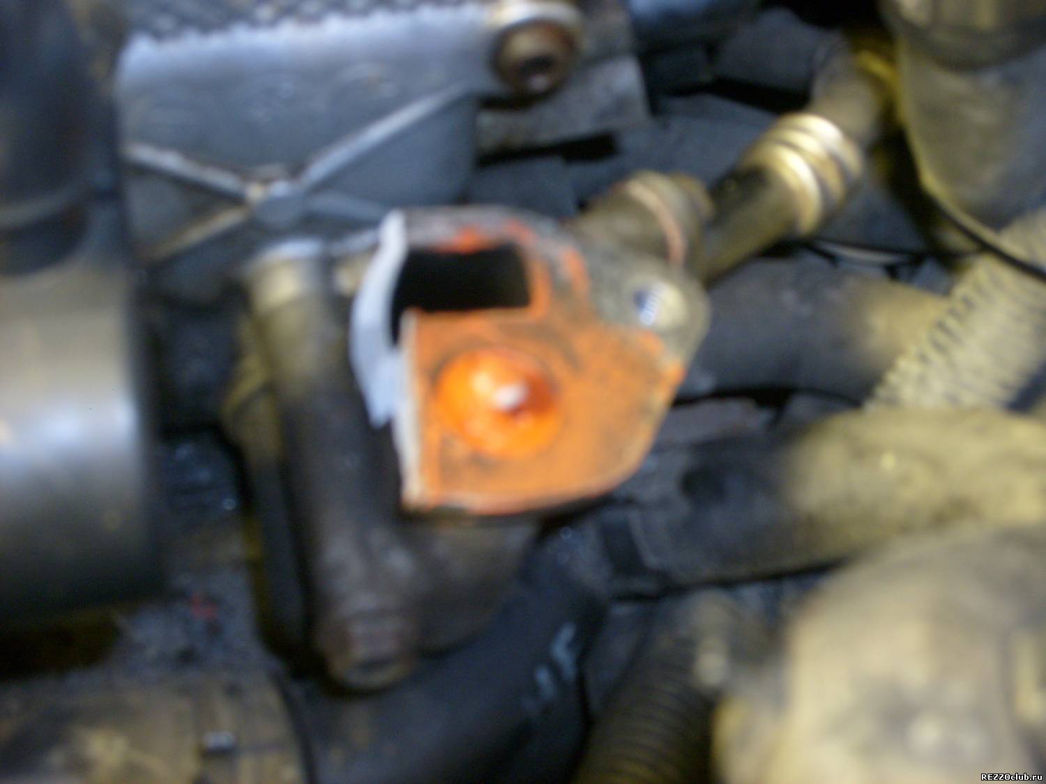

сегодня решил поставить прокладку под ерг,а то плавали обороты на прогретом движке.сделал пирог(паронит+алюминий+паронит).при затягивании болтов что-то щелкнуло,не придал этому значения.а когда завел мама не горюй-движек заколбасило,обороты под 2500 и не падают,чего-то зачавкало.поднес руку к клапану-сечет гор.воздух.вобщем ухо обломилось куда клапан прикручивается(силумин).в эксисте такой детали нет.сделал следующее:выкинул клапан,поставил металическую пластину на флянец мет.шланга-по нему идут выхлопные газы.а всасывающую дырку(которая идет в головку)  заткнул стеклотканью пропитанную герметиком.завел прогрел все нормально,обороты не плавают.пока не найду этот патрубок придется так ездить.так что аккуратнее затягивайте клапан(он-то чугунный)ему ничего не будет,а постель говно.

чем искать может проще заглушить прокладкой на блоке и проклмадкой на впускном коллекторе?
сегодня вылезла ошибка р0406.(неисправность клапана ерг).это опасно?

алексей728 Дата: Пятница, 14.02.2014, 15:29 | Сообщение № 96 (128178 в абсолютной нумерации)
Открутите эту деталь от блока и поставите туда прокладку глухую паронит, метал, паронит. Да и трубку прокладкой сплошной заглушите у дросселя или у клапана где удобней, поставте клапан на место на герметик и ухо прекратите обломанное и ездите.

глушится квадратная дырка, у вас што
к клапана при открытии упирается в прокладку-отсюда и ошибка.
