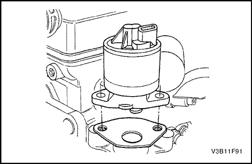

Вырезал по контуру из меди толщиной 1мм прокладку. Просверлил в ней 2 дырки под крепежные болты и 1 под клапан (по моему та дырка, что ближе к рулю). Все установил на место и катаюсь. Думаю меньше гадости на дожигание попадает, а значит движку полегче. Хотя разницы практически не заметил.
Всё это подробно в Лачетиклуб было описано.
basargin1967 Дата: Понедельник, 27.08.2012, 21:26 | Сообщение № 12 (113826 в абсолютной нумерации)
викторрр, Я так понимаю, что вот сюда прокладка ставится?
Прикрепления: 1501623.png (8.7 Kb)

Правильно и даже делать ее надо как на картинке с одной дыркой под клапан. Для большей плотности прилегания я дополнительно из паронита вырезал еще две аналогичные прокладки. Родная при снятии клапане порвалась после установки одной металлической прокладки машина немного дергалась. Когда уплотнил 2 мя паронитовыми стало все окей.

Друзья, просветите несведующего...
Сам клапан даже в руках не держал, поэтому не понял - если в самодельных прокладках прорезаются те же дырки под клапан и болты, то в чем смысл "глушения" клапана - как он глушится?????
