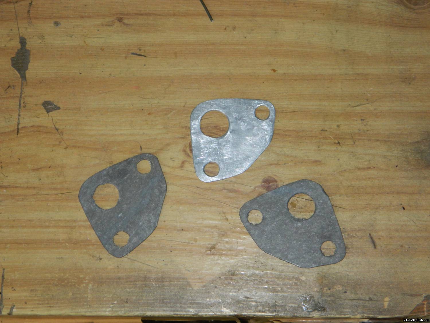

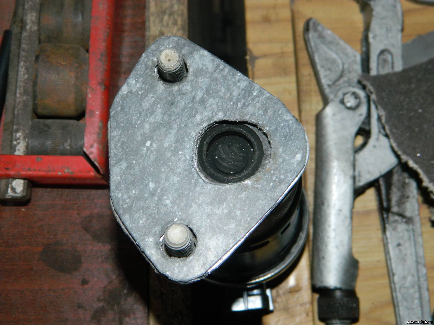

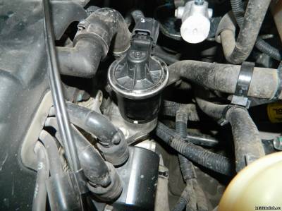

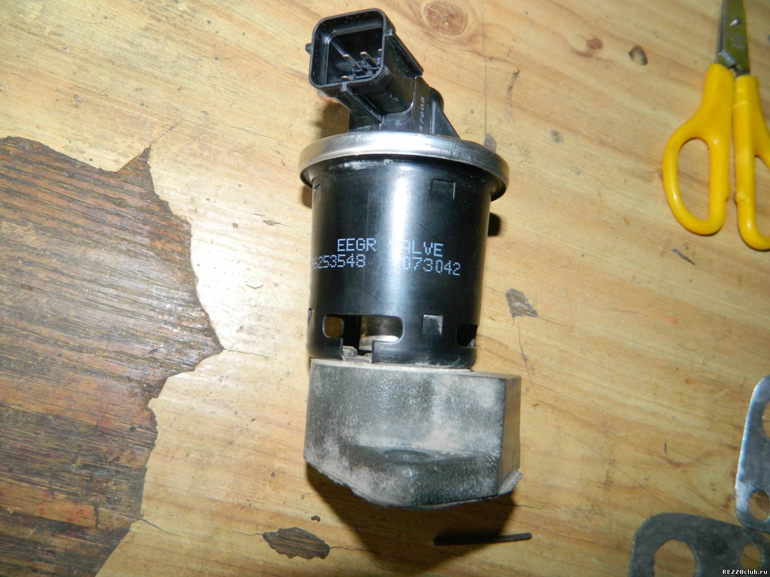

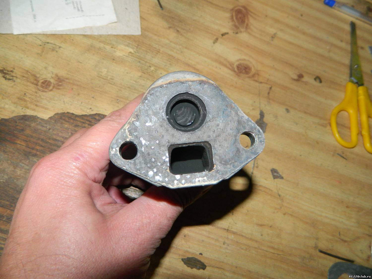

mihaz, По просьбам трудящихся докладываю о проделанной работе:
Вот, собственно сам клапан:
Снимаем разъем, откручиваем два болта головкой на 12 и вот он на столе:
Канал с прямоугольным отверстием надо заглушить:
Для этого изготовлены прокладки, одна алюминиевая и две паранитовых:
Устанавливаем прокладки на клапан:
Собираем все обратно.
