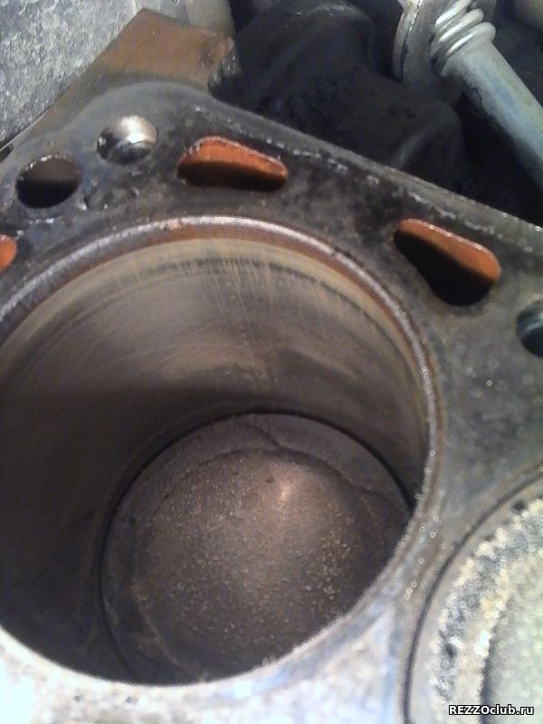

Здравствуйте, насколько критичны такие риски? Присутствуют во всех цилиндрах, и ногтем прощупываются. И как тянуть головку, где то видел а найти не могу, или как по мануалу?
Поршня рукой в горизонте шевелятся, это нормальное явление - не закоксованы кольца? залил керосин с ацетоном, уровень стоит, только по чуть-чуть капает на поддон (поддон снял), пошел домой, а то дышать там нечем в гараже.
Да и по болтам, их новые ставить? Мои все ровные, одинаковой длины, правда ГБЦ уже снимали до меня, родные-не родные непонятно.

Artem017 Дата: Понедельник, 15.05.2017, 08:53 | Сообщение № 134 (155952 в абсолютной нумерации)
На втором снимке видны углубления от/для клапанов - это поршни такие или всё таки когда-то была встреча с клапанами?
Alexei Дата: Понедельник, 15.05.2017, 11:45 | Сообщение № 135 (155956 в абсолютной нумерации)
Сообщений: 150
Российская Федерация -  Уфа
На форуме с 05.12.2008
Пользователь № 1363
Это поршни такие.
Для того чтобы понять менять или нет болты надо сравнить с новым болтом. Если резьба одинаковая, то можно не менять. На старых она вытягивается. Это видно в сравнении.
