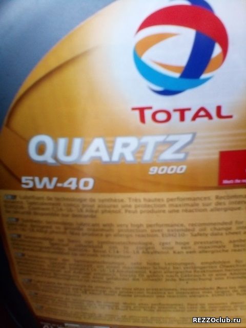

Мне "подкинули" кольца маслосъемные и компрессионные, сальники клапанов и т.д. Проехал где-то км 500, долил литр масла. Мастер сказал, что такое может быть, т.к. кольца "притираются". Такое возможно? Масло залили такое:

Катастрофически много.Мастер цилиндры на элипс мерил?Поршня мерил?Если есть элипс и поршня в большом зазоре с цилиндрами,то ни какая подброска колец не поможет и уже ни чего не притрется...

Только что позвонил ему. Отвечает, что всё мерил. Врать ему смысла нет. Я был готов и на ремонт поршневой. Может масло такое? По виду очень уж жидкое.

Дорожник боюсь что Димон прав.х....вый ремонт.скорей всего придется по новой все делать.пичаль да.сам готовлюсь капиталить буду звонить Максу записыватся у меня сервисам не доверяю.
