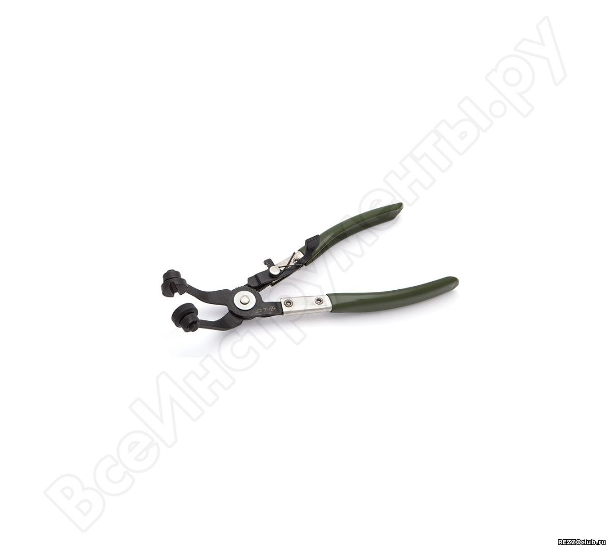

Не удобно но сделать можно, есть у нас специальные клещи для таких хомутов.

И только этими специальными клещами можно разжимать наши самозажимные хомуты системы охлаждения и тем более под впускным коллектором без них делать там нечего. Ними удобнее и безопаснее. Разжали ними хомут и в это время трещеточка зафиксировала это положение. И дальше хомут можно перемещать куда хочешь по патрубку. Цена клещей до 500 рублей.
lester75 Дата: Пятница, 16.06.2017, 06:17 | Сообщение № 183 (156611 в абсолютной нумерации)
Это типа геббельсы их называют
leppa Дата: Пятница, 16.06.2017, 07:07 | Сообщение № 184 (156612 в абсолютной нумерации)
Такие чтоль?

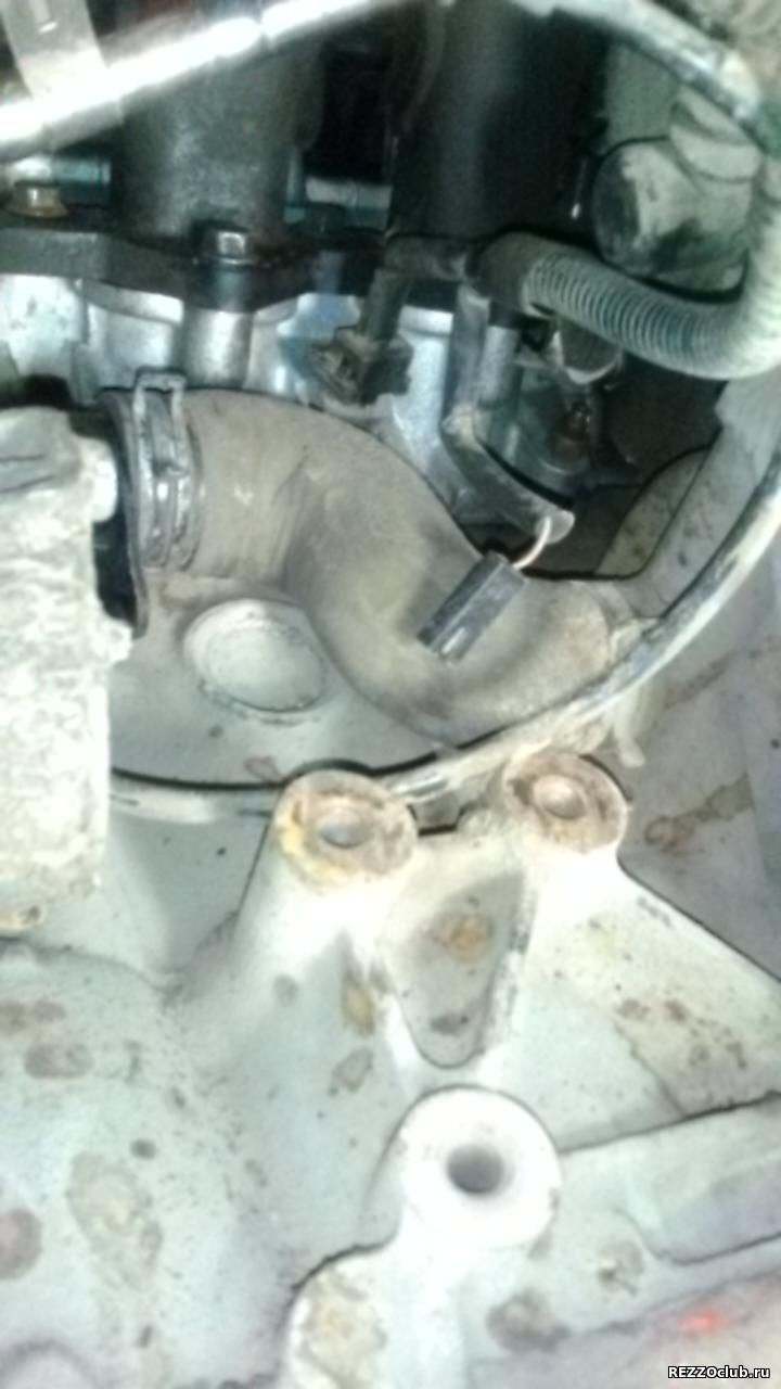

Снял подпорку впускного коллектора и обычными пассатижами всё надел. Всего то минут 30 .... на один хомут ушло.... Но теперь знаю, что в следующий раз (тьфу-тьфу-тьфу), надо этот патрубок отсоединять от печки, а к головке присоединять до установки. Доступ со стороны печки намного удобнее.
Механик Дата: Пятница, 16.06.2017, 07:19 | Сообщение № 186 (156614 в абсолютной нумерации)
При снятии головки, мы всегда снимаем шланг с печки.

 Датчик температуры не поднимается, но чек не горит. У разъема для датчика температуры ОЖ в ГБЦ есть рядом ещё одна клемма (отдельный проводок). Куда его втыкать?

vbezdetko Дата: Суббота, 17.06.2017, 19:44 | Сообщение № 188 (156629 в абсолютной нумерации)
Сообщений: 151
На форуме с 21.04.2016
Пользователь № 38553
рядом с датчиком еще один, в виде грибка шляпка,, на него и цепляй (эта клемма какбы въезжает в шляпку)
Alexei Дата: Понедельник, 19.06.2017, 07:29 | Сообщение № 189 (156639 в абсолютной нумерации)
Сообщений: 150
Российская Федерация -  Уфа
На форуме с 05.12.2008
Пользователь № 1363
Спасибо!
Я уж и так его, и эдак.
