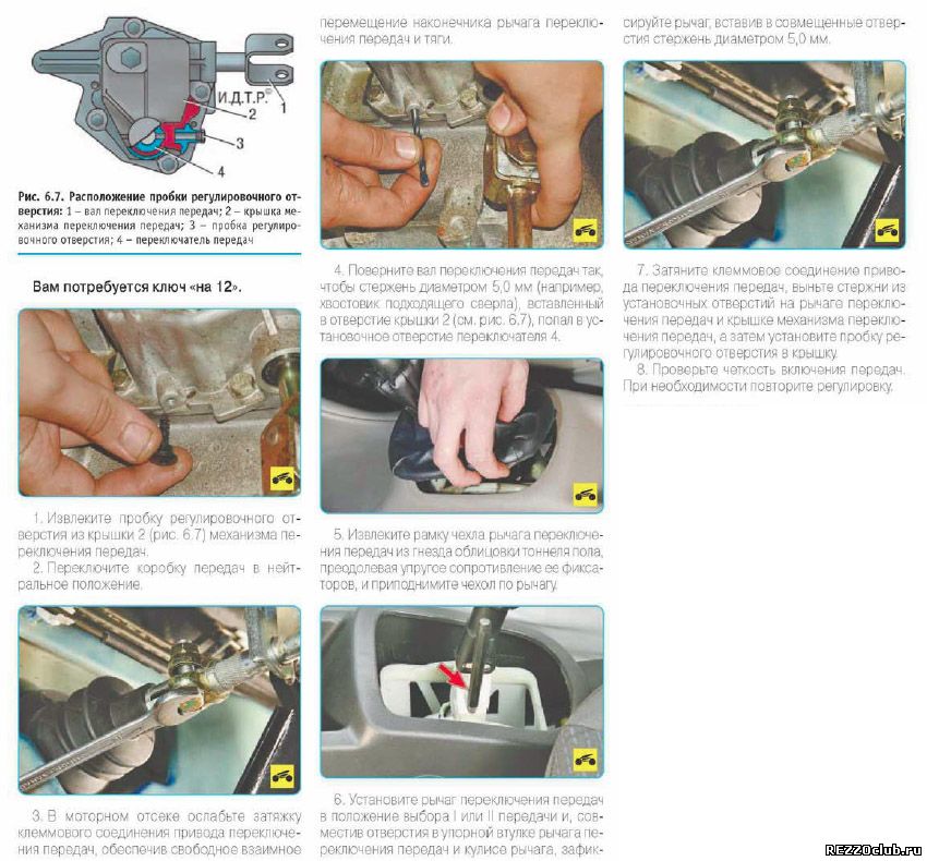

Цитата valkrajushkin ()
непонятно мне где и как зафиксировать шток кулисы
Ловите сЭр.
Прикрепления: 0821764.jpg (218.1 Kb)
Сообщение отредактировал Ivan_ko - Суббота, 02.07.2016, 19:07
valkrajushkin Дата: Суббота, 02.07.2016, 20:49 | Сообщение № 32 (149624 в абсолютной нумерации)
спасибо иван !
всё получилось .со 2ой мучился полгода .сейчас все передачи включаются виликолепно .ну и заодно поменял масло кпп .хотя наверное зря .масло светлое .никаких осадков и грязи нет .залил атф .было какоето зелёное
valkrajushkin Дата: Суббота, 02.07.2016, 22:16 | Сообщение № 33 (149626 в абсолютной нумерации)
да на радостях забыл про один нюанс .. когда нащупал заглушку для регулировки штока . она была вставленна как бы не до конца невплотную .вытащилаль легко . но и после всего я её не смог запихнуть до конца в плотную . это так и должно ???.или я што то недоделал.
Рыболов Дата: Воскресенье, 03.07.2016, 00:01 | Сообщение № 34 (149627 в абсолютной нумерации)
Это нормально, запихнешь до конца - потом хрен вынешь....
valkrajushkin Дата: Воскресенье, 03.07.2016, 09:38 | Сообщение № 35 (149630 в абсолютной нумерации)
спасибо кирил .успокоил
Alexei Дата: Четверг, 07.07.2016, 16:04 | Сообщение № 36 (149811 в абсолютной нумерации)
Сообщений: 150
Российская Федерация -  Уфа
На форуме с 05.12.2008
Пользователь № 1363
Цитата Ivan_ko ()
Ловите сЭр.Прикрепления: 0821764.jpg(218Kb)
Распечатывал рисунок. Смотрел-смотрел, залез под машину с рисунком, смотрел-смотрел, вылез, смотрел под капотом, потом выдернул кожух кочерги КПП, долго смотрел...нашел похожее только как в рисунке над пунктом 3, но болтик там был не на 12, а на 15. Ну в общем этого и хватило для регулировки)))
3 недели полет нормальный.

Плохо включались первая и вторая передача.
Проблему решил регулировкой. Под капотом ослабил затяжку клеммового соединения привода переключения передач (см. рисунок из сообщения 31 в данной теме). После этого помощник прижимает рычаг КПП к левому сидению и болт затягивается. Тут же производится проверка. Методом проб и ошибок (три попытки) было всё отрегулировано.
9 месяцев уже нормально езжу.
