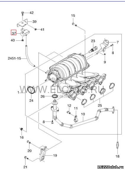

DenDR Дата: Вторник, 02.08.2011, 23:42 | Сообщение № 1 (95388 в абсолютной нумерации)
Моя история....
Сегодня еду с работы, никого не трогаю, по Ленинскому в сторону МКАДа под 120 (сразу заметил, что машин как-то резво помчался)... Ну на Мкаде у въезда на Можайку толкаемся в пробке... Вдруг замечаю CHECK загорелся и через секунду Мультитроникс орет -"Датчик абсолютного давления в коллекторе, низкий уровень сигнала, Ошибка 107"... В работе двигателя никаких изменений... Находясь на въезде со МКАДа на Можайку решил не останавливаться (а то осигналят со всех сторон, во всяком случае "будут думать" плохо, что проезд закрываю). Выезжаю на Можайку довольно обыденно, проезжаю метров 200 и на стоянку... Выключаю двигатель... Копаюсь в мануале...Пытаюсь завестись: стартер крутит, схватывает, обороты разгоняются до 2500 и падают до отключению... Пытаюсь снова но с подгазовкой... Держа педаль на 2500 оборотах - все работает, отпускаю педальку - глохнет, Chek продолжает гореть напару с сообщением БК об ошибке 107...Звоню Механику - грит - сдох датчик массового расхода воздуха (МАР-датчик) (Экзист 962 763 54)
Шерстю интернет (благо GPRS Unlim) - вроде похоже.
Тут на удачу родня мимо проезжает, озадачиваю прикупить мне датчик... Пока открутил этот датчик. Продул трубочку, которая идет в ДЗ - продувается спокойно, попробывал подуть в пипку датчика - не дуется... По мануалу прочитал о диагностике датчика тестером... Но под рукой тестера нет, надеюсь на НОВЫЙ датчик...
Знакомый водитель по телефону сообщил, что может быть и бензонасос... Но! - 1.БК конкретно указал на ошибку МАР. 2.Если б бензуснасос то он не гудел бы перед зажиганием, или гудел бы как-то не так как обычно, и при удерживании педалькой оборотов на 2500 кряхтел и тужился бы (ИМХО)...
На улице слякотно, похолодало; курю, мерзну...Презжает родня с оригинальным датчиком.
Ставлю...и Н И Ф У А.. все так же....Та же картина маслом...
В итоге подтягиваю тросик газа на работу в 2000-2500 оборотов и с аварийкой доезжаю до дому (около 20 км). По дороге на BP еще заправился...Chek не гаснет, сцуко... Скинул на 20 минут клемму аккума, завожу... Chek погас. Настроил тросик на 1500 оборотов - терпимо уху чтоб...
Что делать, где искать???
Собственно варианта три:
1. Дождаться Механика через недельку.
2. Учитывая лестные отзывы о Сандре - мотануть на 42 км...
3.Искать непонятно какой соседский сервис...
Четвертый интересный, но из-за недостатка времени и места (на улице только) самому заняться проверкой бензонасоса, Блоком ДЗ, Датчиком Твоздуха, проводкой к ЭБУ и т.д...
Р.S. что-то меня терзают смутные сомнения (С) что всему виной ДЗ... Гипотетически связываю свою проблему со сменой температуры окружающей среды - похолодало и что-то где-то наеб....сь
Прикрепления: 5682692.jpg (102.3 Kb)
vadgorev Дата: Среда, 03.08.2011, 01:53 | Сообщение № 2 (95389 в абсолютной нумерации)
Подсос воздуха, клапан ЕГР может завис.
DenDR Дата: Среда, 03.08.2011, 07:23 | Сообщение № 3 (95390 в абсолютной нумерации)
Вроде, судя по последней прошивке Механика у меня - ЕГР закрыт.

Mavruc Дата: Среда, 03.08.2011, 09:28 | Сообщение № 7 (95394 в абсолютной нумерации)
Треснула трубка от ЕГР, вакуумника тормозов, или какя-то другая трубка/шланг идущая во впускной коллектор после дроссельного узла.

DenDR Дата: Среда, 03.08.2011, 12:29 | Сообщение № 8 (95399 в абсолютной нумерации)
Еще предположение - датчик температуры воздуха во впускном коллекторе.
Мнений много, конкретики мало... Пошел с тестером мерить

DenDR Дата: Четверг, 04.08.2011, 09:40 | Сообщение № 11 (95432 в абсолютной нумерации)
С тестером на сегодня перенес... Да и вообще...
При снятии трубки с этого датчика, которая идет во впускной за дросселем на заведенной машине - двиг глохнет. Делаю вывод, что датчик функционален, но БК по прежнему выдает ошибку слабого сигнала. Попробовал на заведенной отключить колодку датчика температуры во впускном - никаких изменений, что с ним, что без него. Может датчик температуры во впускном коллекторе помер?
Машина на приколе, скорей всего дождусь Механика...
DenDR Дата: Вторник, 09.08.2011, 14:44 | Сообщение № 12 (95548 в абсолютной нумерации)
Механик сканером залез, ошибки потёр, "адаптацию" ДЗ сделал и всё! Я снова на колесах - УРА!!!!
