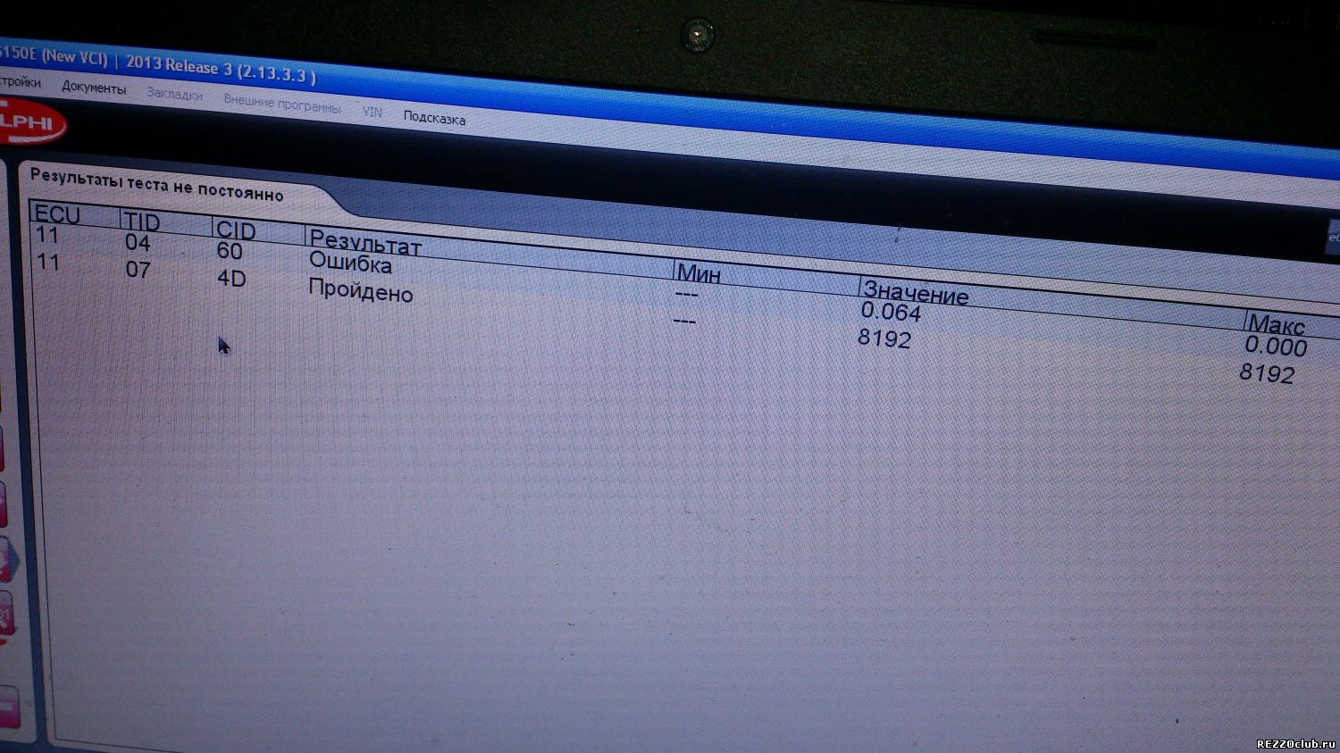

valeri Дата: Вторник, 02.12.2014, 13:32 | Сообщение № 26 (135018 в абсолютной нумерации)
Сообщений: 27
Российская Федерация -  Kaliningrad
На форуме с 25.11.2014
Пользователь № 18568
Механик, Добрый день,вчера смотрели на компе авто и вот что получили,если сможешь определить что это,подскажи пожалуйста
