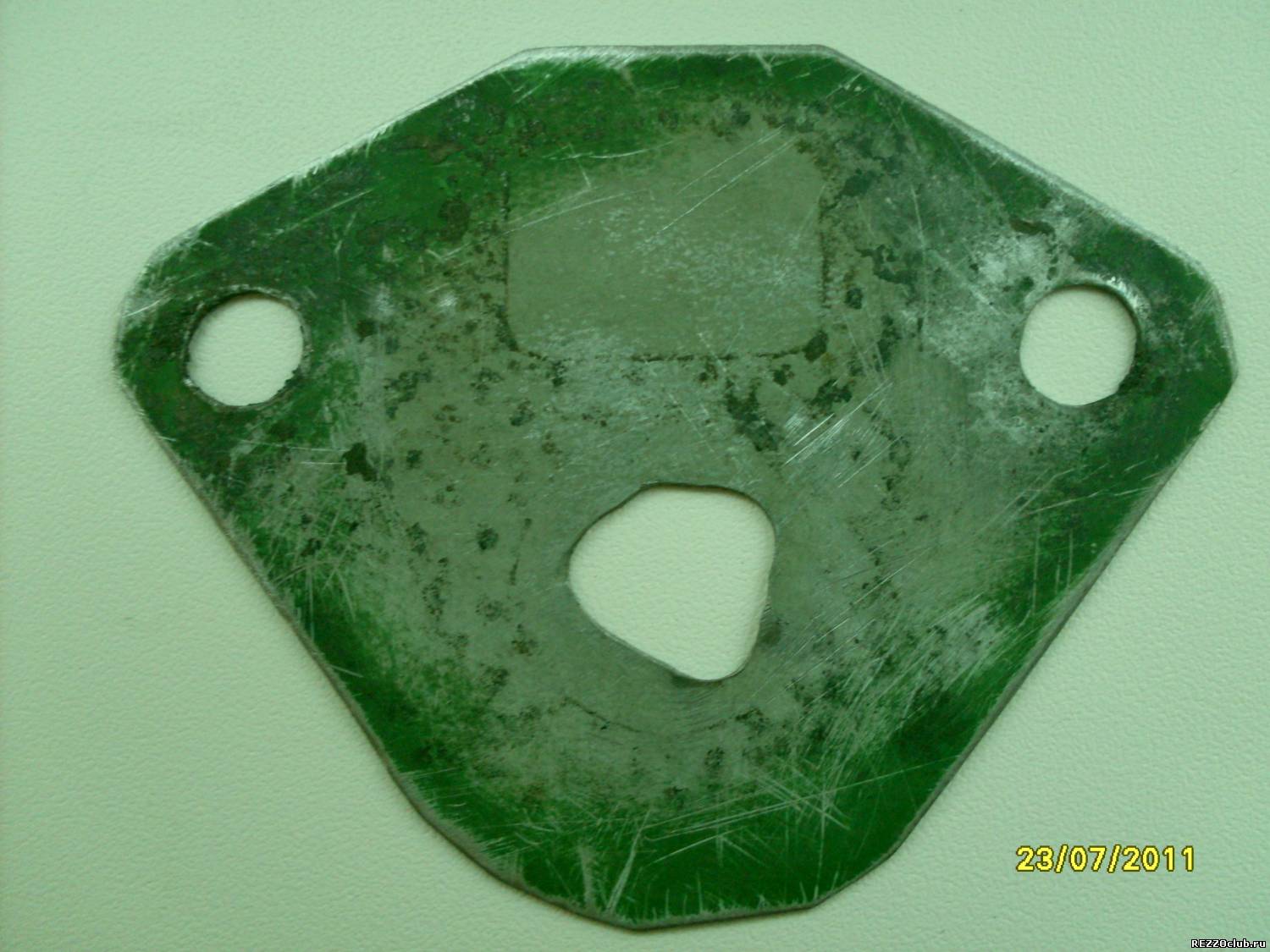

ребята..сделал дырку в прокладке..стала тупить опять жесть как...пришлось вырезать новую прокладку из дюралюминия....вырезал поставил..сначала поездил хорошо было но потом опять стала поттупливать..видимо всетаки метал хорошо не обжимает..нужно еще и паранитовую прокладку ставить!мне посоветовали ставить металлопаранит..потому что обычный оно продавливает!завтра заделаю все енто и отпишусь как получилось!дырку кстати дела под клапан которая..кругленькую..видимо зря((вчера все было очень даже хорошо!

вот такую штуку я вырезал..над моей дыркой есть в EGR ЕЩЕ КВАДРАТНАЯ..ВОТ МОЖЕТ Я НЕ ТУ СДЕЛАЛ?

переделал все..поставил одну прокладку глухую..потом вставку из дюралюминия и вторую прокладку уже к клапану..тоже глухую..нрикакх дырок не делал!покатался..ни одного сбрпоса..все как в лучшие времена!!!
