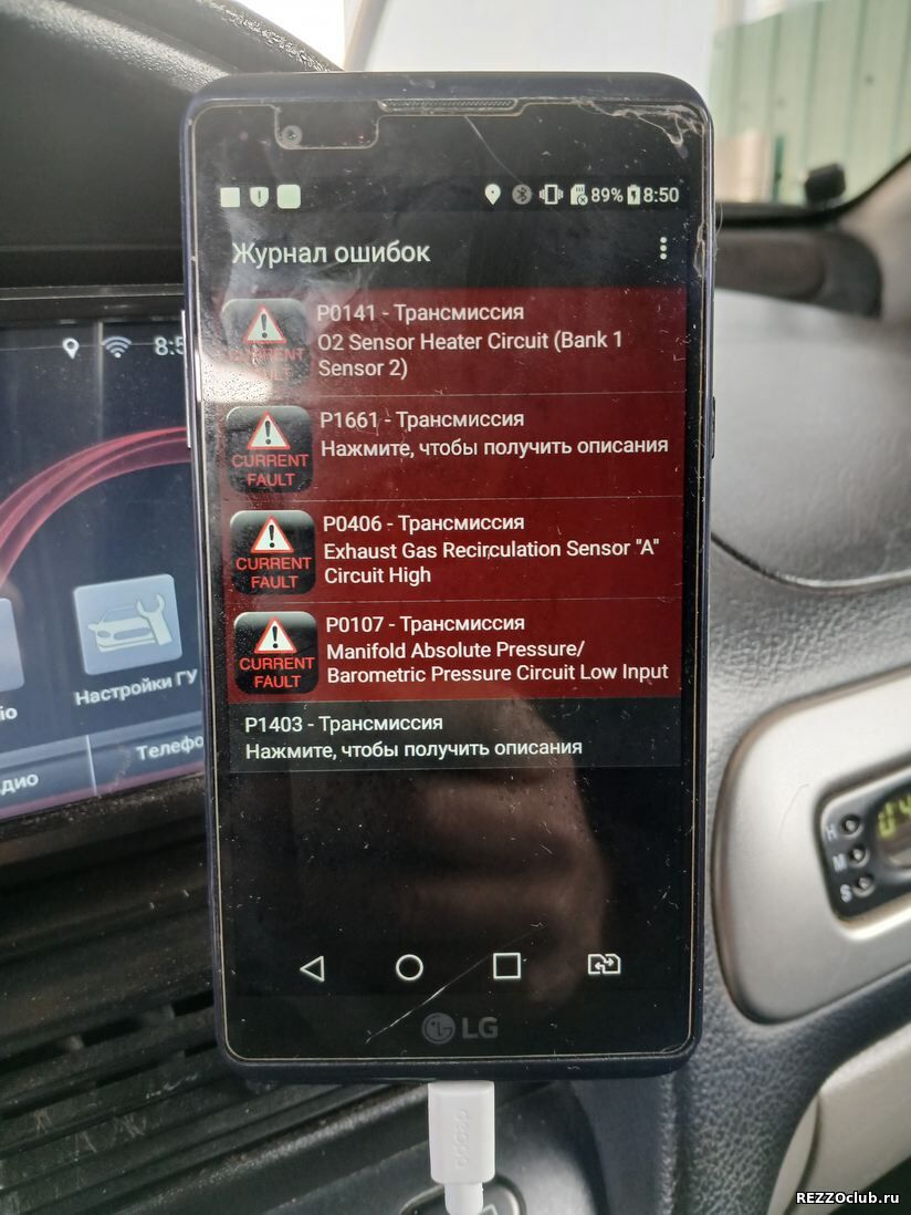

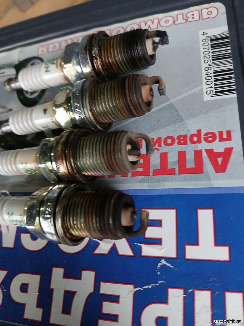

leppa Дата: Четверг, 24.09.2026, 15:59 | Сообщение № 29 (179419 в абсолютной нумерации)
mihaz, Знакомое дело. По весне машина начала под тупливать, диагностика показала ошибку в МАПе
Сразу вылечить не удалось, так ездил с месяц, свечам хана пришла
Купил датчик и силиконовые трубки, какие то вазовские. Поменял свечи, на той неделе вскрывал, меняя прокладку КК все в норме и машина едет как положено.

mihaz Дата: Четверг, 24.09.2026, 20:35 | Сообщение № 30 (179420 в абсолютной нумерации)
Сообщений: 1754
Но вторая сверху свеча точно накрылась... вопрос, в чем причина?...
