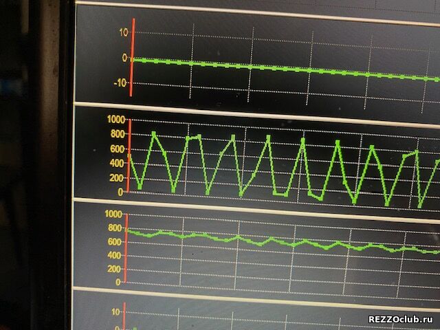

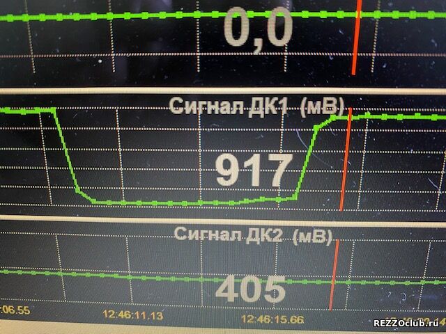

А моя эпопея тоже не кончилась... ДК, якобы NGK 1918 из зеленой коробки отработал недолго, похоже все же подделка... в момент установки сигнал был такой
а сейчас стал такой

leppa Дата: Пятница, 25.09.2026, 18:40 | Сообщение № 33 (179423 в абсолютной нумерации)
Цитата mihaz ()
а сейчас стал такой
Это на прогретом?

mihaz Дата: Пятница, 25.09.2026, 19:45 | Сообщение № 34 (179424 в абсолютной нумерации)
Спасибо за внимание и понимание... похоже нас осталось мало... даа, это на ХХ если газанешь, то богато, остановка до ХХ  бедно... это про мигнал ДК1...  едет на несильно прогретом здорово, на прогретом срывается в детонацию, даже не не сильном газе...
