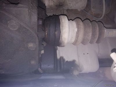

ra3ed Дата: Понедельник, 04.03.2013, 16:48 | Сообщение № 3 (120249 в абсолютной нумерации)

Подскажите, нужно менять сальник или еще походит
Прикрепления: 8359264.jpg (85.9 Kb)

Рыболов Дата: Понедельник, 04.03.2013, 18:06 | Сообщение № 4 (120252 в абсолютной нумерации)
ra3ed, только время покажет... потеть начал - значит болеет... sad

basargin1967 Дата: Понедельник, 04.03.2013, 19:41 | Сообщение № 5 (120255 в абсолютной нумерации)
У меня правый сальник потеет с первой зимы, летом сухо, масло не убывает, забил.
ra3ed Дата: Понедельник, 04.03.2013, 21:43 | Сообщение № 6 (120256 в абсолютной нумерации)
Сообщений: 18
Российская Федерация -  Орел
На форуме с 28.01.2013
Пользователь № 7765
В общем не так страшно как кажется, буду тогда посматривать по возможности.
Пончик Дата: Понедельник, 04.03.2013, 23:02 | Сообщение № 7 (120264 в абсолютной нумерации)

ra3ed, У меня правый такой же,не кретично.
Alkus Дата: Вторник, 05.03.2013, 09:56 | Сообщение № 8 (120270 в абсолютной нумерации)
там уже не потеет, я поменял, правда менял не лично, а когда ГРМ менял, но запах трансмиссионку начал присутствоать поэтому и сказал меняйте
