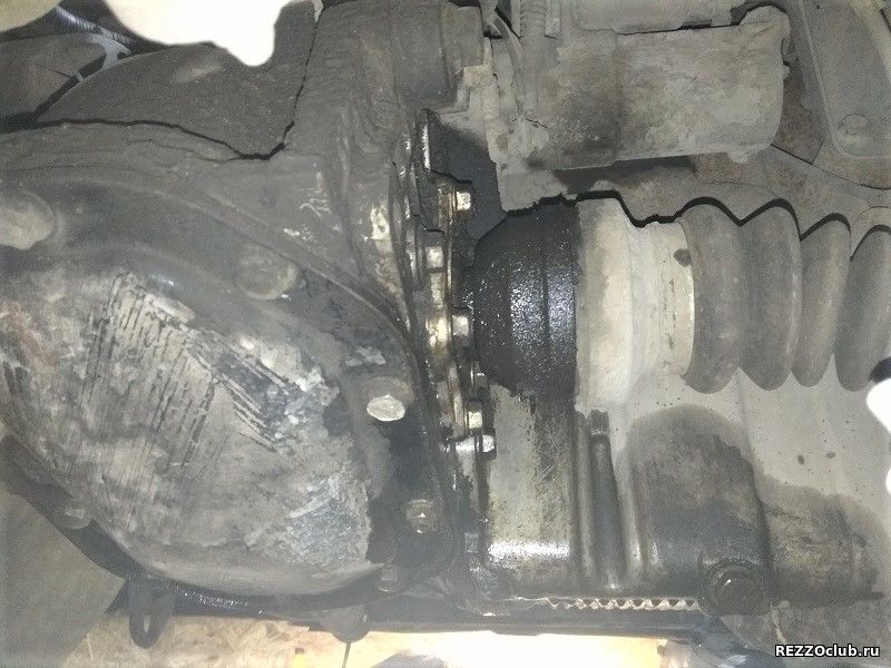

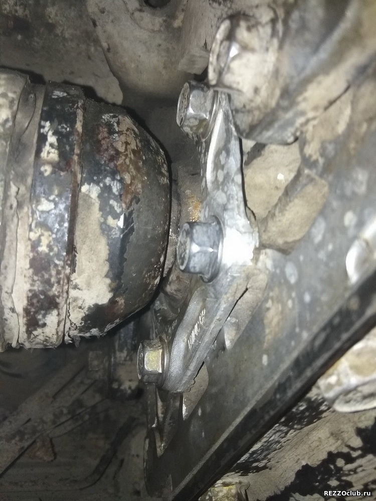

Вчера ездил на СТО. Как оказалось, течь масла была не из под сальника привода, а по всей видимости, из под заднего сальника КВ. Масло стекало па картеру, и там его воздушным потоком раскидывало по коробке и близлежащему пространству. Замыли, пока сухо и чисто. Надо наблюдать. Для контроля пробовали открутить контрольную пробку на КП, потекло масло - значит там уровень. Ну а по сальнику КВ я напишу в соответствующей теме.

leppa Дата: Пятница, 15.05.2020, 17:40 | Сообщение № 36 (171410 в абсолютной нумерации)
Сообщений: 2287
Пичаль. Только течь этого сальника должна быть видна. В колоколе есть прорезь, специально для этого.

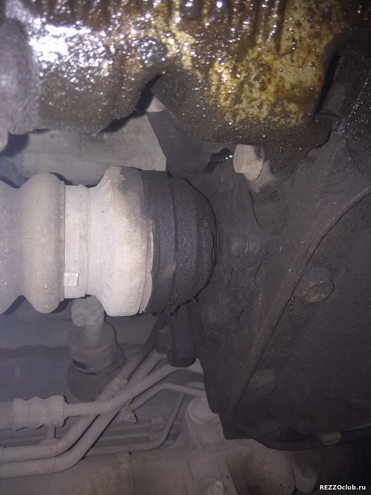

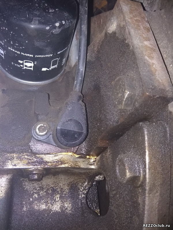

Artem017 Дата: Воскресенье, 17.05.2020, 20:58 | Сообщение № 38 (171431 в абсолютной нумерации)
Нет, Максим, не видно, сверху вроде всё сухо. Под подозрение ещё попал стык блок-поддон со стороны коробки, но герметик на месте.

Artem017 Дата: Воскресенье, 27.12.2020, 13:54 | Сообщение № 42 (173035 в абсолютной нумерации)
Ещё раз подниму тему - при замене радиатора обратил внимание на масляное пятно на защите. По ощущениям виновником стал всё таки текущий правый сальник привода. Видно как разбрасываемыми каплями с привода намыло картер двигателя. Да и по поддону КПП тёмные капли масла. Какие будут мнения?

rmsn8 Дата: Воскресенье, 27.12.2020, 20:19 | Сообщение № 43 (173037 в абсолютной нумерации)
ну двух мнений быть не может. сальник..
Keris Дата: Понедельник, 28.12.2020, 01:57 | Сообщение № 44 (173043 в абсолютной нумерации)
Сообщений: 639
С этой стороны его менять проще...
Механик Дата: Понедельник, 28.12.2020, 06:38 | Сообщение № 45 (173049 в абсолютной нумерации)
Патеет сальник. Уровень проверили в КПП?
