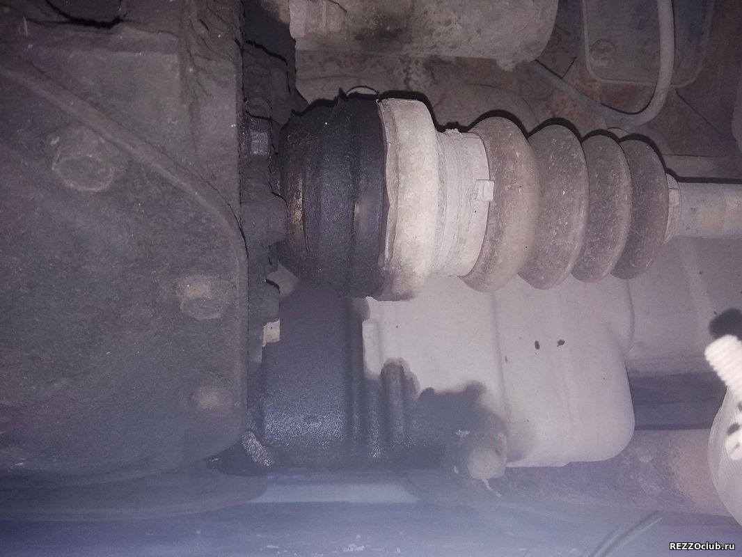

ra3ed Дата: Понедельник, 04.03.2013, 16:48 | Сообщение № 3 (120249 в абсолютной нумерации)

Рыболов Дата: Понедельник, 04.03.2013, 18:06 | Сообщение № 4 (120252 в абсолютной нумерации)
ra3ed, только время покажет... потеть начал - значит болеет... sad

basargin1967 Дата: Понедельник, 04.03.2013, 19:41 | Сообщение № 5 (120255 в абсолютной нумерации)
У меня правый сальник потеет с первой зимы, летом сухо, масло не убывает, забил.
ra3ed Дата: Понедельник, 04.03.2013, 21:43 | Сообщение № 6 (120256 в абсолютной нумерации)

В общем не так страшно как кажется, буду тогда посматривать по возможности.
Пончик Дата: Понедельник, 04.03.2013, 23:02 | Сообщение № 7 (120264 в абсолютной нумерации)
Сообщений: 417
На форуме с 02.12.2010
Пользователь № 4017
ra3ed, У меня правый такой же,не кретично.

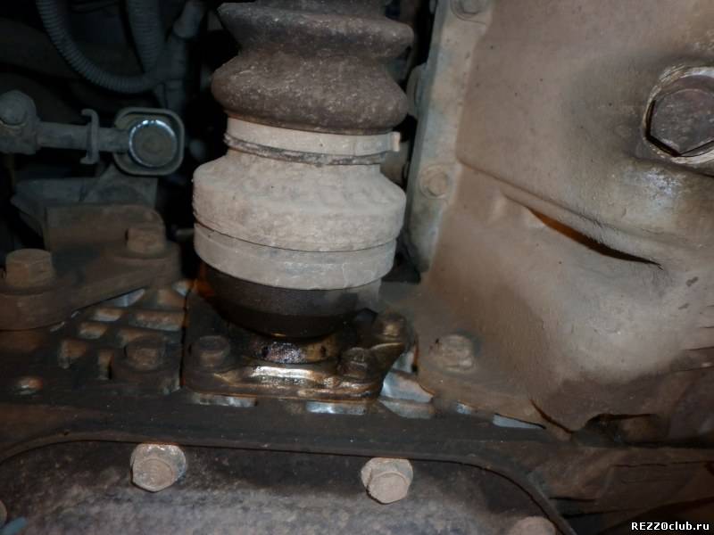

Artem017 Дата: Пятница, 08.05.2020, 13:22 | Сообщение № 13 (171312 в абсолютной нумерации)
Всем привет. Вчера, выправляя защиту двигателя, заметил масляные потёки. Подлезть неудобно было, как смог сфотографировал. Откуда могло натечь?
Я так понимаю, потёк правый сальник КПП и раскидывало капли по все округе? Что требуется для замены: сальники 2 шт. (лев. и прав.) 96264738 (новый 25187787), масло на долив? Где-то читал, что при снятии полуосей, требуется менять стопорное кольцо гранаты? Если требуется, то какой артикул?

leppa Дата: Суббота, 09.05.2020, 05:36 | Сообщение № 14 (171319 в абсолютной нумерации)
Я оставлял старые. Уж 4 год работают. Будете менять сальники обратите внимание на задиры на приводах. Если будут - лучше убрать.
