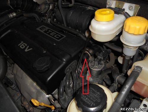

akumasan Дата: Понедельник, 16.01.2012, 13:42 | Сообщение № 14 (102040 в абсолютной нумерации)
Сообщений: 94
На форуме с 15.06.2011
Пользователь № 4677
Всем бодрый день!
А можно по конкретнее где эта трубка находится?
Инетерсно в нее заглянуть, а то и почистить если что.
Заранее спасибо.
P.S. Если у кого есть схема или фота, еще лучше. cool
Все в наших руках!
подписи для форумов
Анатолий Дата: Понедельник, 16.01.2012, 22:03 | Сообщение № 15 (102096 в абсолютной нумерации)
akumasan, тут
Прикрепления: 9643023.jpg (39.5 Kb)
