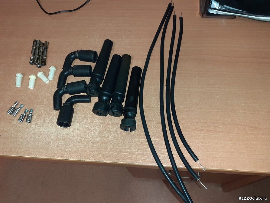

Заменил ВВ провода - https://www.drive2.ru/l/567484890203816954/  Если машинка с ГБО - прям советую! biggrin

dizel0985, Как провода себя ведут?тоже хочу  себе такие сделать,но ГБО у меня нет.

Работают на ура, никаких нареканий и замечаний к ним нет. Надеюсь и дальше будут работать так же хорошо! Проехал около 5 т.км на них за 3.5 месяца - результатом доволен. v

Спасибо,буду делать.

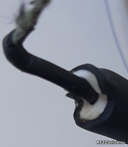

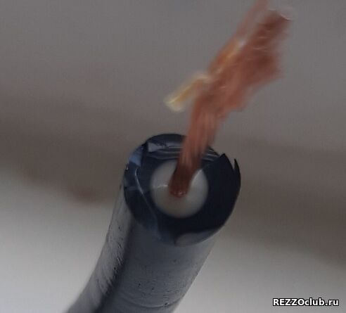

давно вынашивал идею сделать вв .провода нулевого сопротивления .ну или как говорят. сопротивление стремящееся к нулю .но в своём городе не смог найти данный провод .пришлось воспользоваться старыми советскими проводами для зил. газ .переделка заняла около 2 часов .но результат меня не то что приятно порадовал . можно сказать я в восторге ... такое ощущение что машинку подменили .хотя 1500 км назад купил и поставил провода СЛОН .все достоинства описывать нет смысла .но где была 2 передача .уверенно просится 3 .ни каких помех НЕТ . единственный недостаток эти провода не силиконовые .и грубоватые .плохо укладываются на клапанной крышке .как будут зимой себя вести не знаю но думаю обзаведусь мягким силиконовым проводом .вроде как для неоновой рекламы.и сделаю ещё комплект .

valkrajushkin Дата: Воскресенье, 25.07.2021, 18:32 | Сообщение № 175 (174540 в абсолютной нумерации)
сергей да всё просто .эти высоковольтные провода родом из СССР . ими комплектовались .машины типа зил. газ .на работе осталась одна такая машина . вот там в заначке я и нашёл запасные провода . и для наглядности фото .провода слон .где я не нашёл какого либо метала . и провод родом из СССР

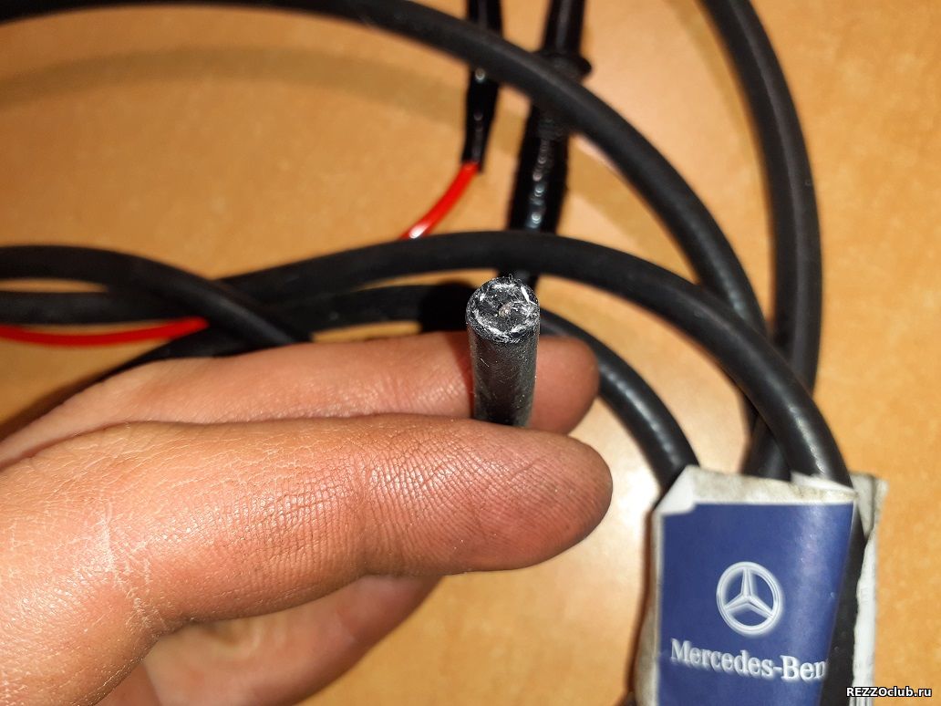

Keris Дата: Воскресенье, 25.07.2021, 21:43 | Сообщение № 179 (174549 в абсолютной нумерации)
Сообщений: 641
В советское время, насколько знаю, силиконовых оболочек высоковольтных проводов не было. Был ПВХ, сильно и быстростареющий, дубеющий со временем.
Себе делал нулевики из провода для Mercedes этой зимой- в сильные морозы улучшился пуск. Заводится быстрее.
Вот партномер для заказа A1101591818. В пакете будет несколько метров- хватит на несколько комплектов. На фото ниже видна двойная армированная нитью оболочка :
Колпачки, металлические элементы лучше использовать от оригинальных проводов- они из нержавейки- считай вечные:
Остальные производители суют обычную сталь и латунь- может поржаветь и окислится- такие видел, т.к. делал несколько комплектов из разных неоригиналов и оригиналов.
