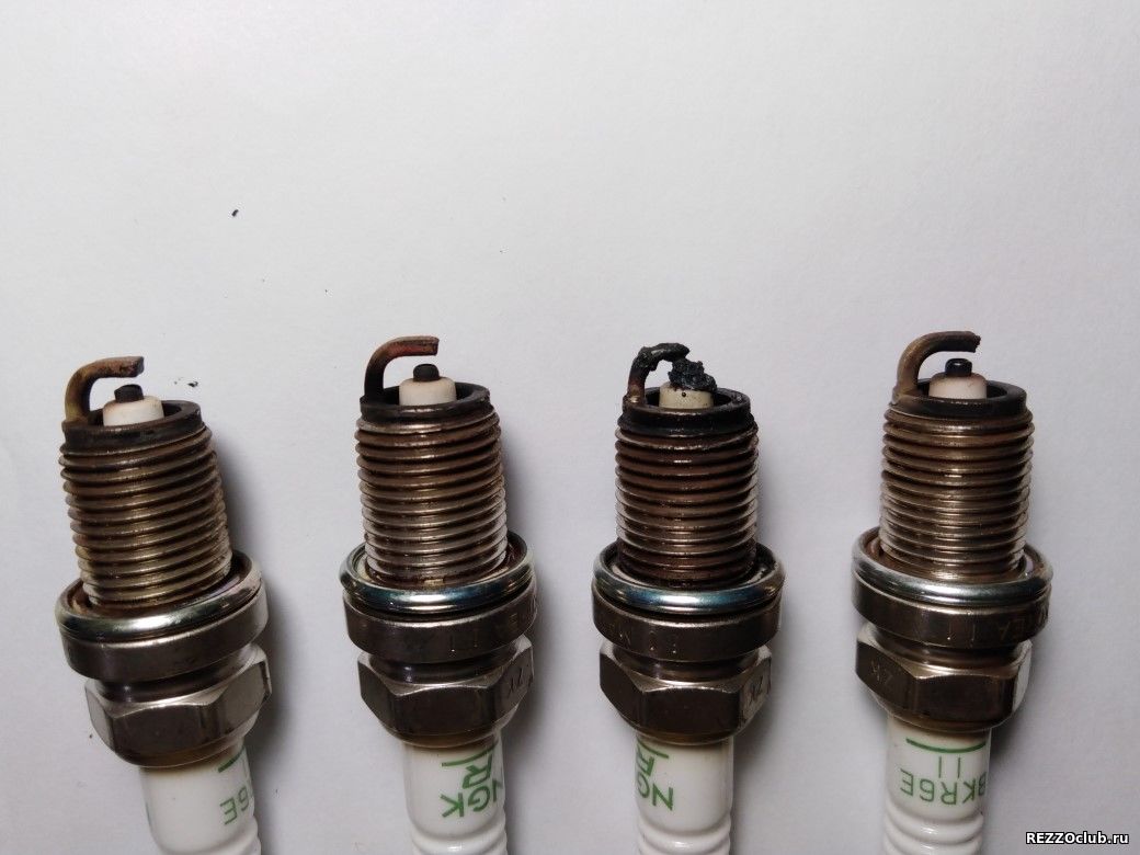

KONDRAT33RUS, в воскресенье возвращался с дачи, проехал уже 60 км большей частью 130 - 160 скорость, начал моргать чек. А дальше как у тебя расписано: троит, не тянет, запах гари, на холостых "колбасит" аж на сиденьях подпрыгивал, но чек начинает моргать после разгона больше 30км и обороты больше 2000. ELM327 на хлостых ошибок не видит, а в движении показал ошибку Р0300 - множественные пропуски. Сразу приговорил ВВП, т.к. по СМ менять надо было ещё 10 т. км назад. С собой возил 96497773 Daewoo, но замена ничего не дала.
Свечи (NGK) практически новые, менял 2000 км назад, на них и подумать не мог. Отдал машинку в сервис, ждал приговора катушки, клапанов, форсунок. Но сервис приговорил свечи: электроды в свечах поцентру - прогоревшие, а на третьем цилиндре аж слипшиеся. На вопрос почему - бензина плохая.

KONDRAT33RUS, Начни со свечей и замера сопротивления тестером ВВП - у них сопротивление должно менятся линейно в зависимости от длины.

В полевых условиях - да, почистить поменять местами, но лучше не использовать, т.к. электроды проженые и оплавленные.
