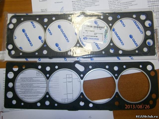

ромчик Дата: Понедельник, 26.08.2013, 17:01 | Сообщение № 128 (124199 в абсолютной нумерации)
Сообщений: 258
На форуме с 30.11.2010
Пользователь № 4012
завтра отдаю на замену прокладки.
подскажите эти прокладки подойдут? Ставить две? какой стороной к блоку, какой к головке? (на одной синяя полоска уплотнения)
Прокладка в середине металл.(сфоткать не получается)
Толщина 1,4 на прокладке и 1,5 на кольце цилиндра
Прикрепления: 4912794.jpg (243.2 Kb)
Сообщение отредактировал ромчик - Понедельник, 26.08.2013, 17:09
алексей728 Дата: Понедельник, 26.08.2013, 18:53 | Сообщение № 129 (124200 в абсолютной нумерации)
ромчик..... ты хочешь поставить 2 штуки каждая толщиной 1.4? Если так то это перебор. Наша родная идет толщиной1.3 Механик про алюминевые говорил что по две надо ставить потому что они по 0.65мм, а у тебя одна нормальная как раз и она стандартная тоесть оригинал.
Механик Дата: Вторник, 27.08.2013, 00:30 | Сообщение № 130 (124211 в абсолютной нумерации)
Оригинальная прокладка  от Лачетти МЕТАЛЛИЧЕСКАЯ ТРЁХСЛОЙНАЯ. На фото не оригинальные прокладки.
алексей728 Дата: Вторник, 27.08.2013, 07:38 | Сообщение № 131 (124217 в абсолютной нумерации)
ромчик, Вот таких надо две ставит. одна прокладка состоит из трех прокладок скрепленных клепками медными 1-я идет алюминевая 2-я стальная и 3- алюминевая.
