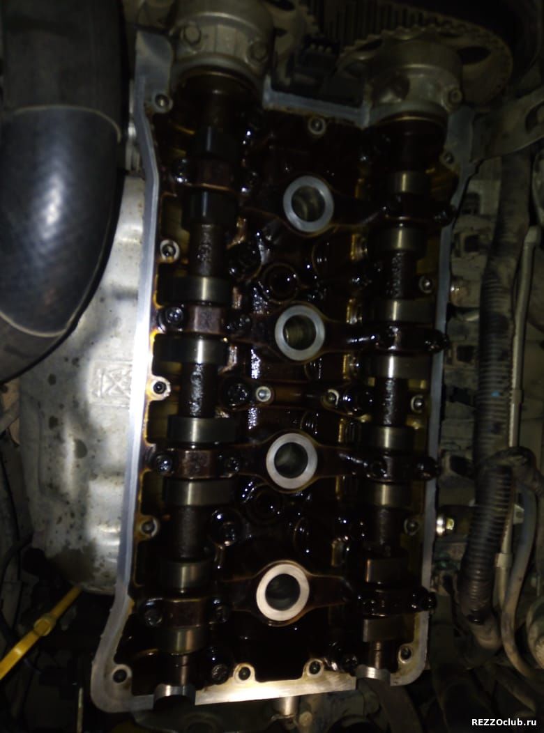

valkrajushkin Дата: Вторник, 30.07.2019, 23:22 | Сообщение № 496 (168554 в абсолютной нумерации)
Цитата 89284405307 ()
все в нагаре даже
масло левое

valkrajushkin,  та блин как узнать где Правое? брал на Эмикс..

да х... з. тоже профикс 2 года лью . но слава богу..
valkrajushkin Дата: Вторник, 30.07.2019, 23:33 | Сообщение № 499 (168557 в абсолютной нумерации)
возможно GM .оставил о себе память

valkrajushkin,  вот и я о том же.. мож в чем еще есть проблема ?? в основном Гор. режим движения пробок нет практически

valkrajushkin,  вот плохо я у пред хоза не узнал что он лил..ушел в Мир иной..
valkrajushkin Дата: Вторник, 30.07.2019, 23:46 | Сообщение № 502 (168560 в абсолютной нумерации)
пробовать отмыть всю эту шнягу .сейчас много всякой химии .полный интернет советов

valkrajushkin, та это одно вот как с маслом быть? что брать?
профикс много форумчан льют .как бы нареканий не было .верней на форуме не встречал

valkrajushkin,  я читал отзывы..

поддерживаю,  лукойл смоет  такой нагар.
Корвинус Дата: Среда, 31.07.2019, 18:55 | Сообщение № 507 (168583 в абсолютной нумерации)
я Лук 5w-40 себе лью (Armortech), недавно голову скидывали, чистый.
