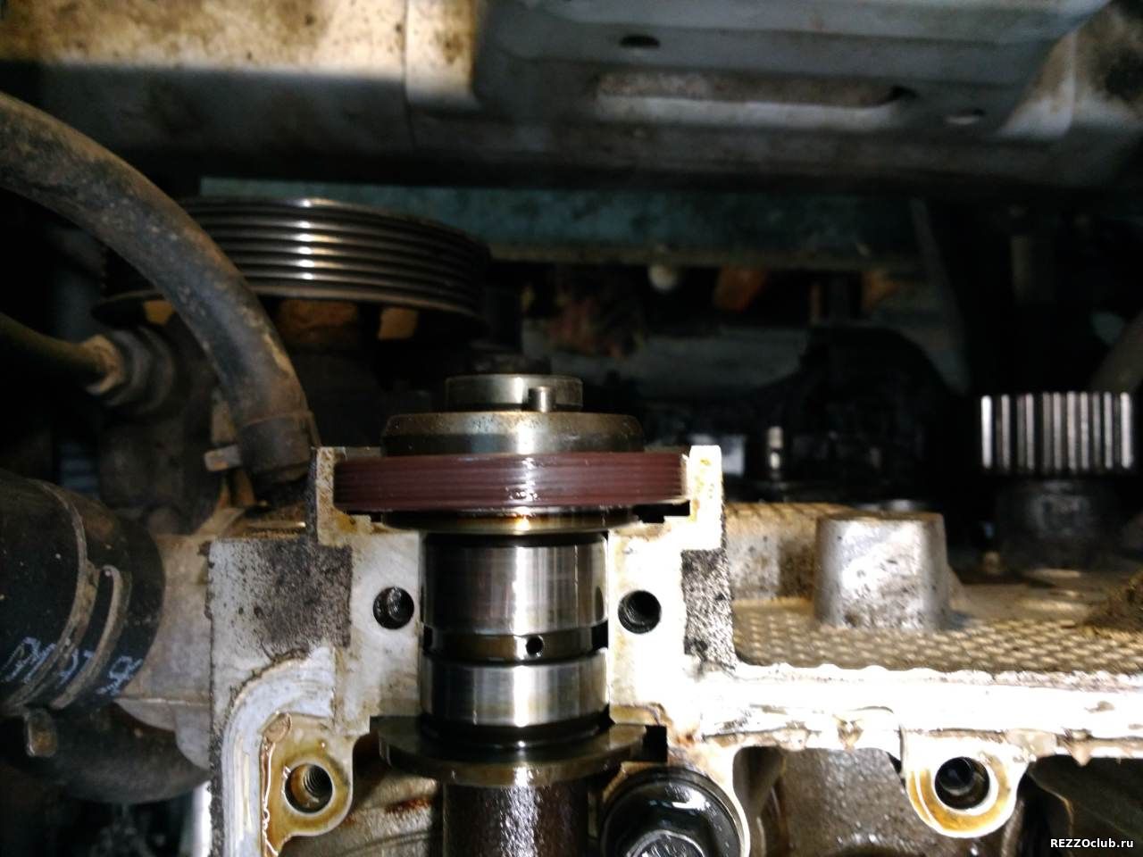

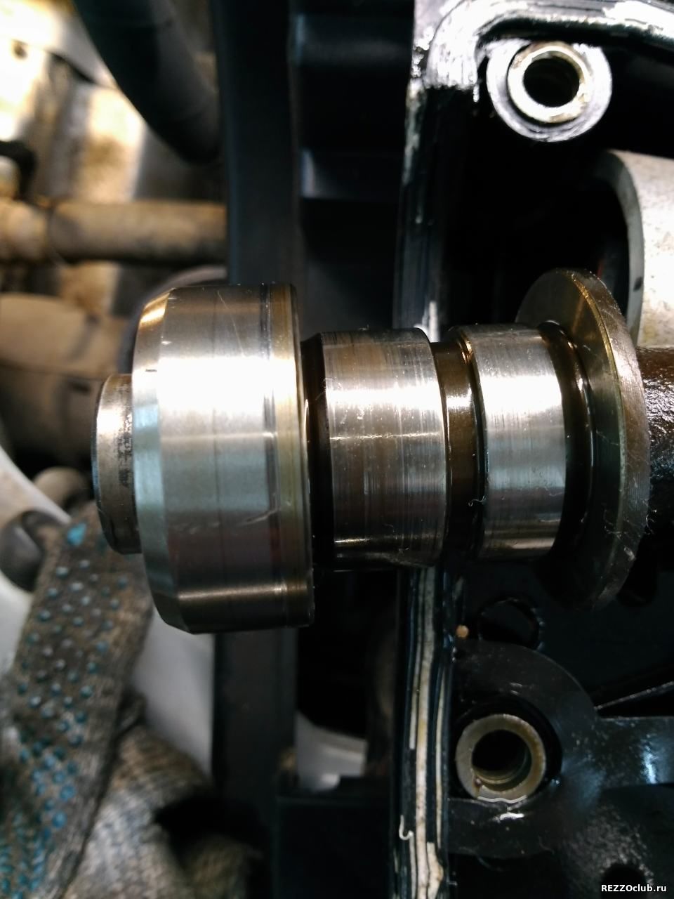

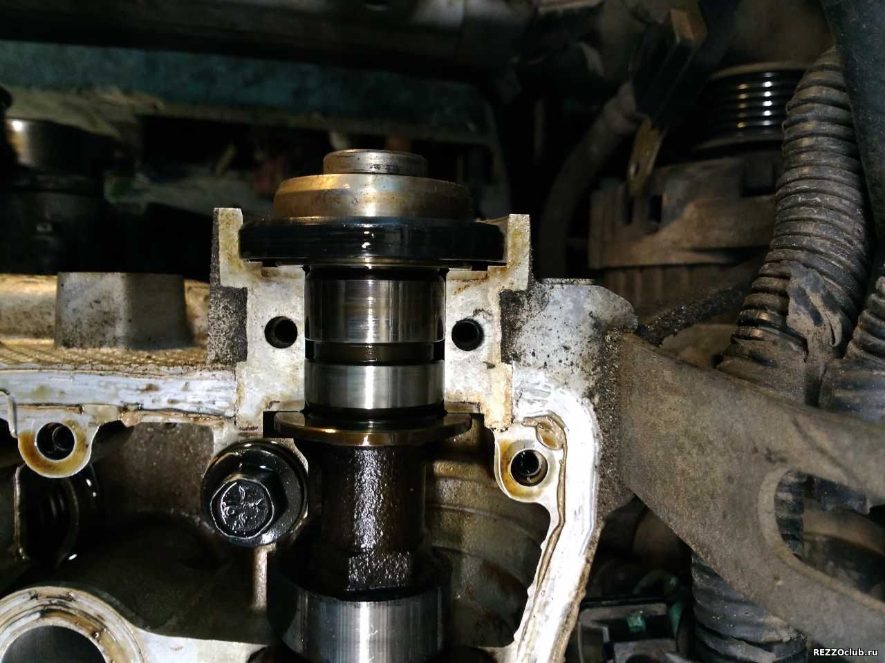

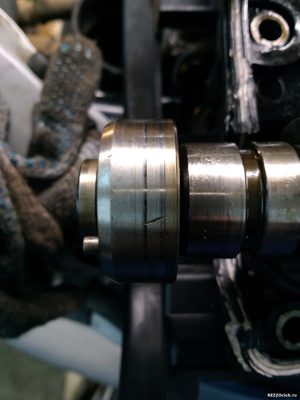

Dusty79 Дата: Понедельник, 03.07.2017, 22:42 | Сообщение № 310 (156817 в абсолютной нумерации)
Сообщений: 1400
На форуме с 07.01.2013
Пользователь № 7662
Столкнулся с жопорукостью сервиса. :-(
В теме здесь есть, что в феврале 16-го года пробило прокладку ГБЦ. Ремонтировался не сам, в сервисе. С тех пор прошло примерно полтора года и 37000 км. Писал тут на форуме, что обнаружилась течь масла после раскоксовки. Просто совпало. Текло и раньше, но не так заметно. Гонял машину в тот же сервис. После нескольких попыток устранения течи заменой сальников РВ и КВ и диагностик со снятием навесного оборудования последовал вывод: "Течёт из-под головы, правый передний угол. Видимо, перегрел". Я!? Параноик! Перегрел!? Решил доверить железного коня в другие руки. Человек, разбирая двигатель, ошалевал. Коленвалы прикручены так, что еле открутились болты. Один таки срезало. Под двумя болтами сорвана резьба. Головка блока цилиндров зато открутилась чуть ли не от руки. Динамометрический ключ? Не, не слыхали. В результате прокладочный бутерброд подвергся коррозии и масло с антифризом попёрли повсюду. Сальники распредвалов посажены вкривь и вкось. Причём разные почему-то. Я привозил все сальники оригинальные! Прежние сальники со всей очевидностью выколупывались при помощи саморезов, вкручиваемых в сальник. Но твою ж дивизию! Промахнулись. На распредвалах такие борозды, что там не то что потечёт, а польётся. Помпа, пошедшая на второй срок, оказалась посажена на герметик поверх уплотнительного кольца. Короче, больше я туда ни ногой.
На этой волне начали разбирать дальше. Там, куда не дотянулись руки сервисменов всё не так страшно. Сетка маслозаборника почти чистая. В цилиндрах заметны следы износа, но ни задиров, ни ступенек нет, хонинговочные бороздки на месте. Поршневые кольца изношены, но, поскольку расточку цилиндров делать особого смысла нет, будут меняться на новые стандартного размера. На вкладышах коленвала есть скольчики. Но на шейках коленвала никакого особо криминала. Будут меняться вкладыши на новые, стандартного размера, шлифовка коленвала не требуется.
Вот так как-то.
