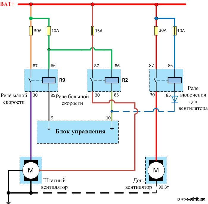

Artem017, мне кажется в теме я уже выкладывал, схему подключения. Но в двух словах, беру сигнал с реле высокой скорости и через промежуточное реле пускаю на доп. вентилятор.  Не забудь диодами развязать цепи. Так у меня сделано, вот не знаю, делать ли еще включение и от реле малой скорости.

Да, читал. Но мне сейчас интересна более сложная схема, при которой второй вентилятор включается либо при включенном кондиционере, либо при включении первого вентилятора при обычном охлаждении. Может быть я неправильно изъясняюсь, но суть примерно такова, что они не просто запараллелены, а работают в двух разных режимах. Для этого необходимо спаять жгут, чтбы не нужно было резать штатную проводку и подключается всё это дело к разъёму штатного вентилятора.

Artem017, не знаю, может я не совсем внимательно прочел, но у нас другая схема, у нас нет токоограничивающего резистора. У нас основной вентилятор имеет две обмотки, на две скорости. Я вот еще думаю вывести в салон индикацию какая скорость включена и какой вентилятор в работе.

Я хочу облегчить тебе задачу и вот выкладываю окончательный вариант схемы подключения доп. вентилятора. У меня подключено именно так, доп. вентилятор срабатывает при включении основного на большую скорость. Это происходит всегда при включении кондиционера.

Не пойму зачем вы себе жизнь усложняете,да подключайте второй вент в паралель с основным прям от фишки подключения от основного вента. И не какого реле не нужно. Зачем ставить доп реле на второй вент???,или вы думаете что штатное реле не выдержит нагрузку 2 вентов? Это реле выдержит и 5 вентиляторов без проблем.
Rapidrezzo Дата: Вторник, 03.04.2018, 17:11 | Сообщение № 435 (161240 в абсолютной нумерации)
Artem, почему от фишки? У меня цепь питания доп. вентилятора абсолютно независима, сигнал я беру от реле включения большой скорости основного вентилятора из подкапотного блока. Обязательно подключение через предохранитель, диод выполняет функцию развязки цепей.
