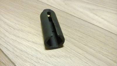

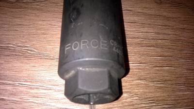

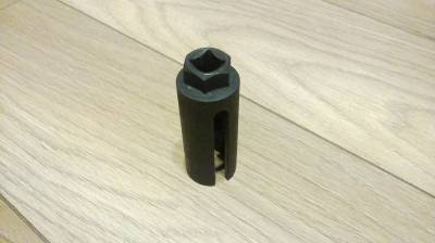

Готовлюсь поменять датчик кислорода без лишнего геморроя. Искал ключ подходящий на 22 , на авторынке спросил от 2109 как учили. Стоит он 180 руб. Пока крутил в руках прикидывая чё да как , увидел интереснейший вариант на полочке. Поинтересовался чё за штука такая , оказалось это профессиональный ключ для лямбды surprised . Отдали  за 250 , можно использовать как головка на 22. Выглядит супер.
