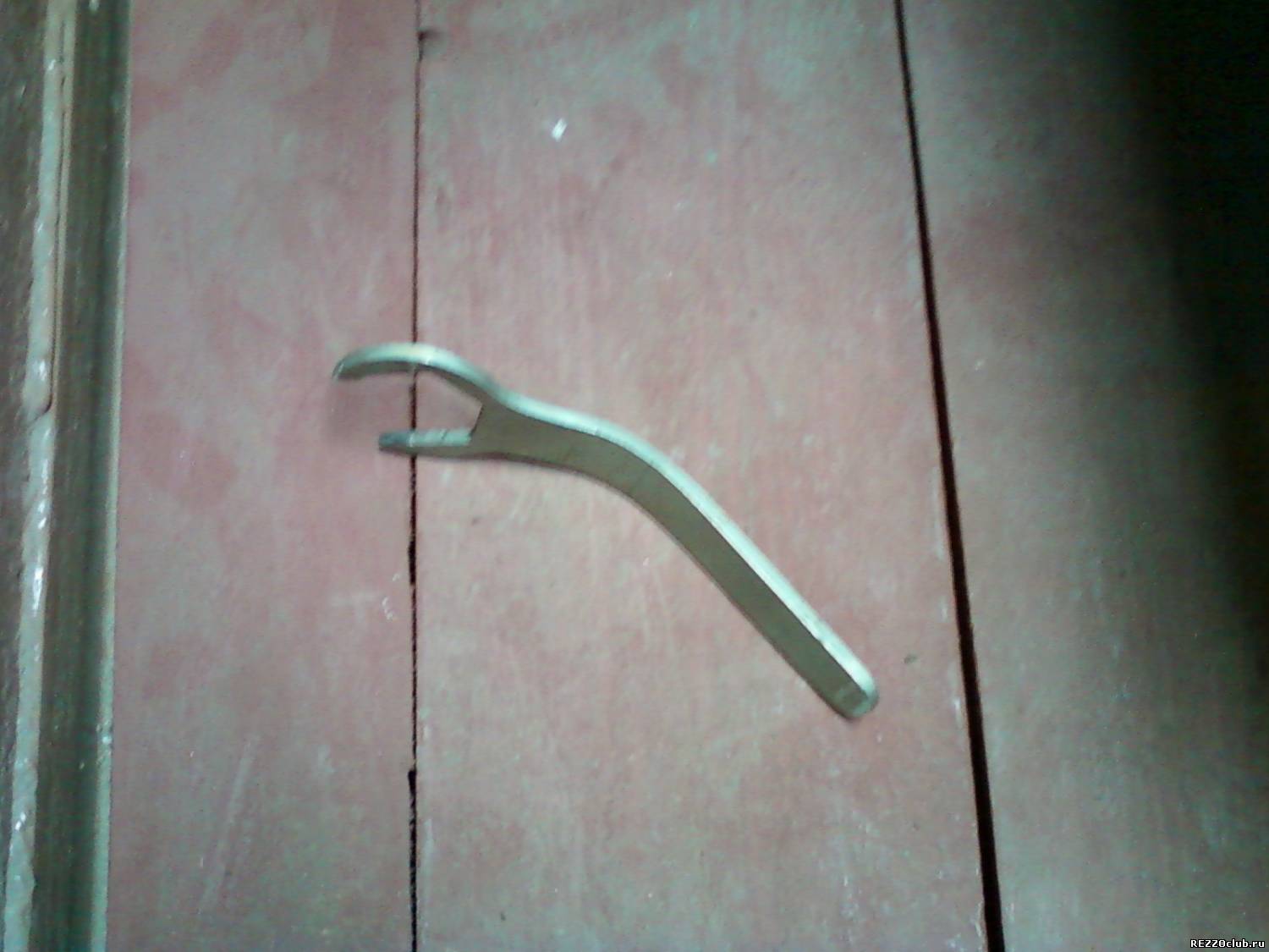

Может кому пригодится.
У себя ключ найти не смог, сделал из жигулевского.

Quote (Veresfood)
Добрый день, а что за жигулевский ключ? Размер какой? Или специальный для чего то?

Quote (dimonich)
Называется ключ храповика на жигули
