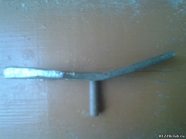

Kaznacheev Дата: Вторник, 02.09.2014, 15:57 | Сообщение № 17 (133252 в абсолютной нумерации)
Сообщений: 383
На форуме с 31.03.2013
Пользователь № 8221

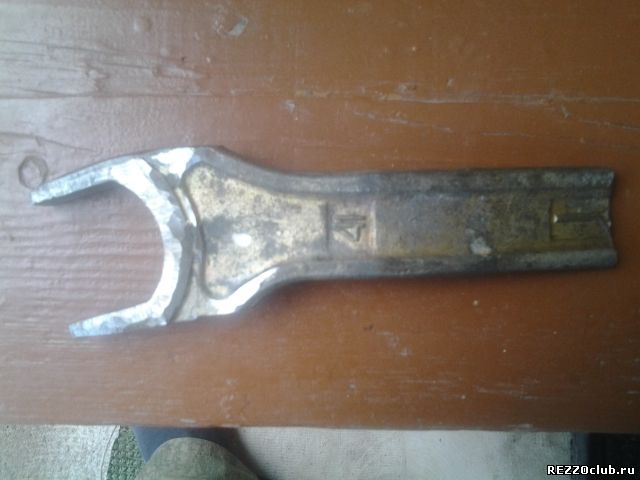

Я себе сделал из ключа на 41.
Прикрепления: 9916297.jpg (191.2 Kb)

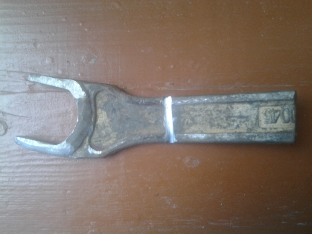

Kaznacheev Дата: Вторник, 02.09.2014, 15:59 | Сообщение № 18 (133253 в абсолютной нумерации)
Сообщений: 383
Пользователь № 8221
Ещё фото. До изгиба 9 см., после изгиба 9 см. Пропил сделал  шлифовочным диском и согнул кувалдой. На фото с торца - это я подложил гильзу, чтобы ключ не падал.
Прикрепления: 6860622.jpg (177.5 Kb) · 0654207.jpg (196.9 Kb)

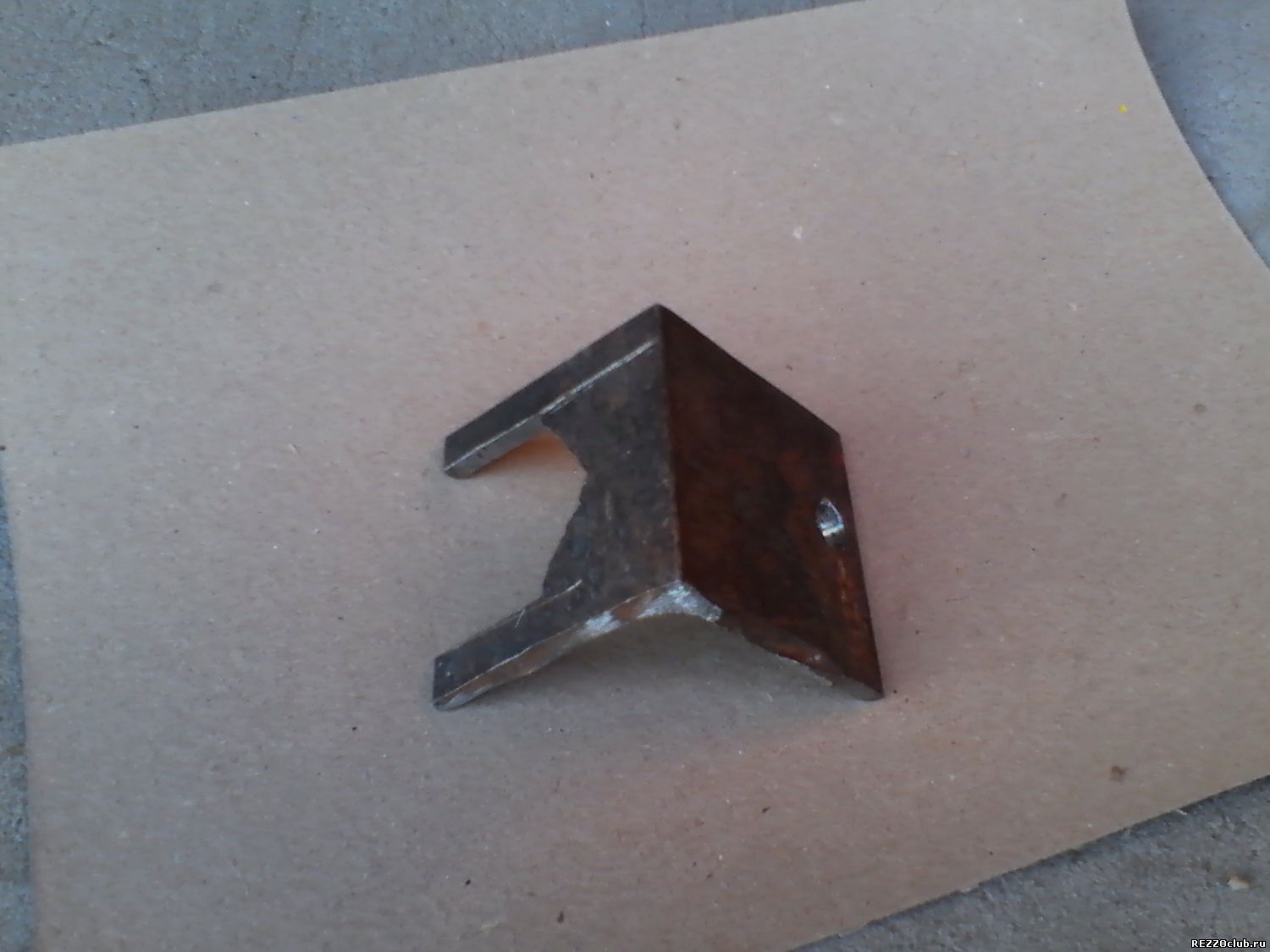

Я свой делал из куска обычного уголка (вчера был в гараже, но опять забыл сфоткать). Замеряю - сфоткаю - выложу.

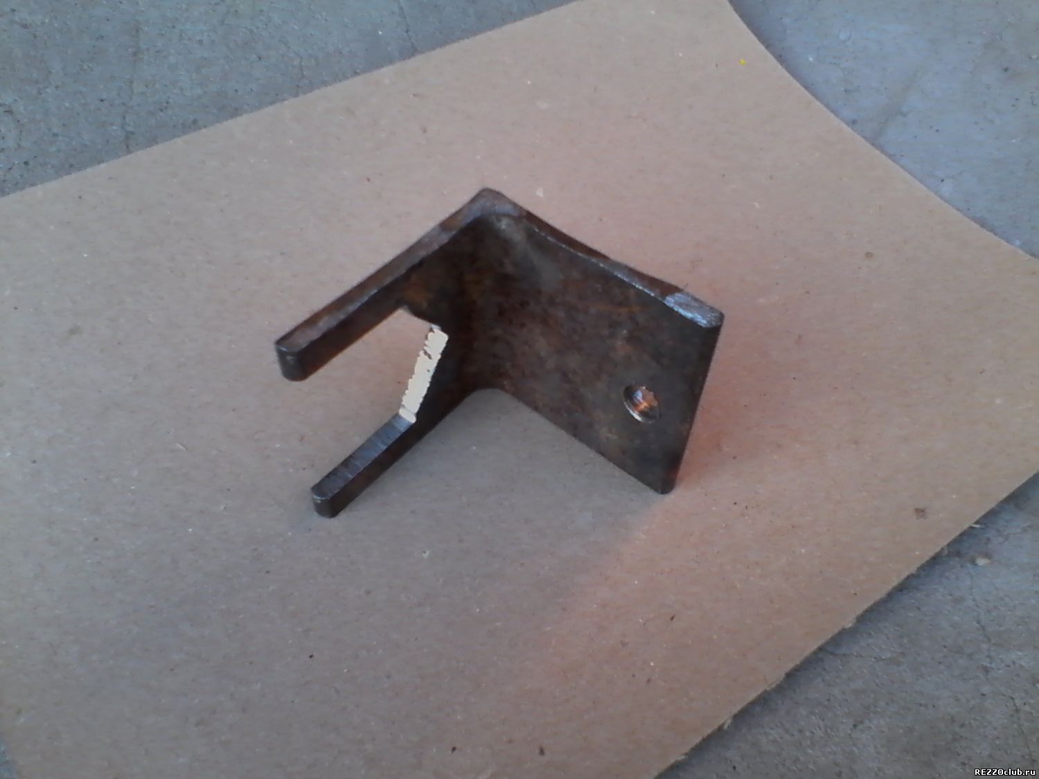

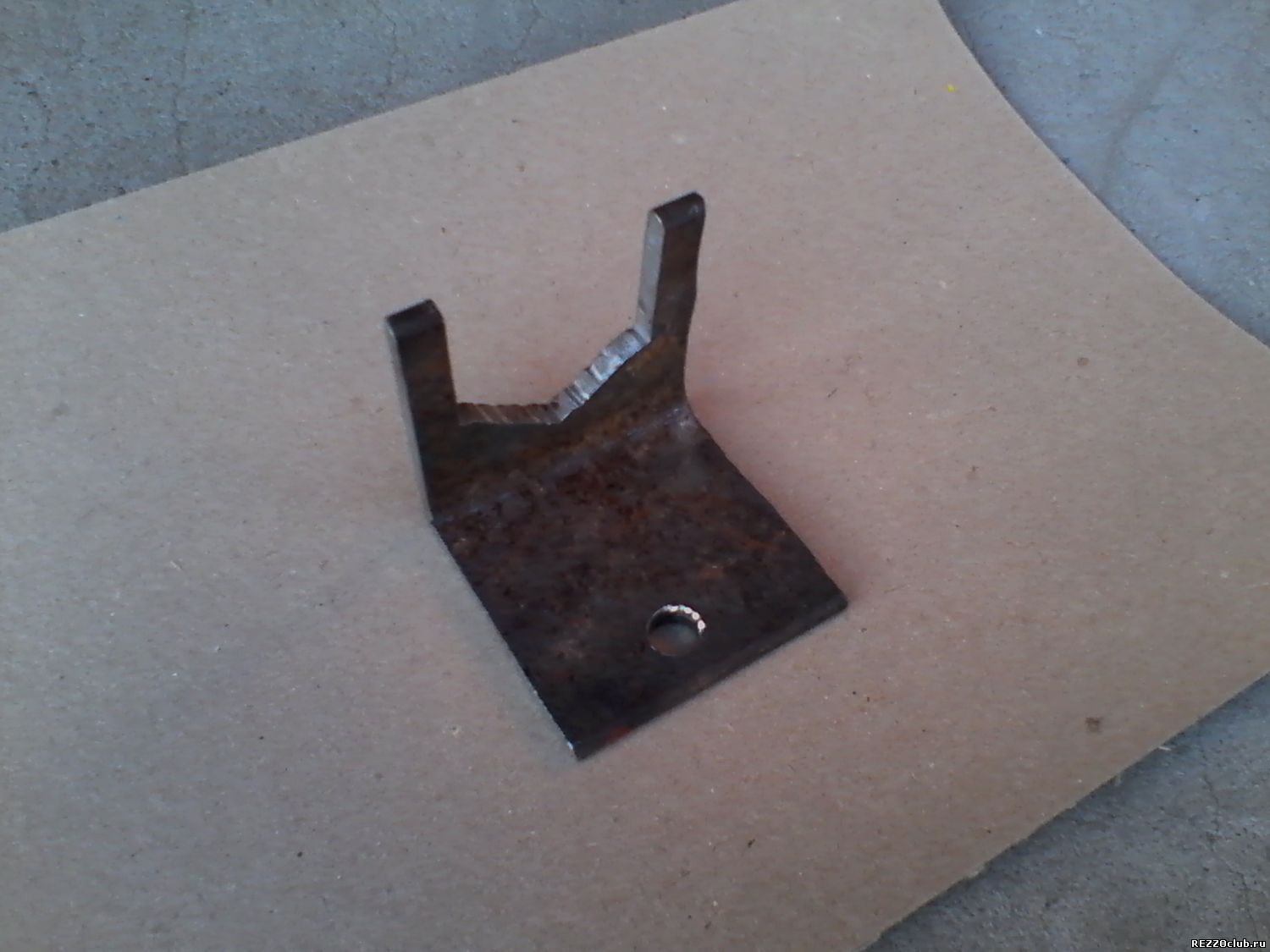

Rapidrezzo Дата: Среда, 03.09.2014, 22:50 | Сообщение № 22 (133310 в абсолютной нумерации)
А я не забыл biggrin :
Прикрепления: 1413259.jpg (33.8 Kb) · 0420120.jpg (26.3 Kb)

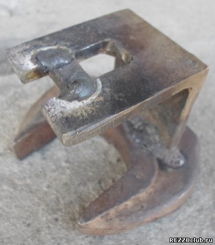

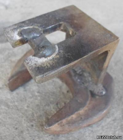

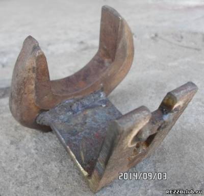

Рыболов Дата: Пятница, 05.09.2014, 21:58 | Сообщение № 23 (133386 в абсолютной нумерации)
А мой дешевле biggrin
Уголок 60мм
Прикрепления: 6460203.jpg (80.5 Kb) · 2013685.jpg (85.5 Kb) · 7471554.jpg (87.0 Kb)
Сообщение отредактировал Рыболов - Пятница, 05.09.2014, 21:59
Rapidrezzo Дата: Пятница, 05.09.2014, 23:41 | Сообщение № 24 (133387 в абсолютной нумерации)
Цитата Рыболов ()
А мой дешевле Уголок 60мм
И проще, отвертку в дырку вставляешь и крутишь, так я понимаю.
Рыболов Дата: Пятница, 05.09.2014, 23:50 | Сообщение № 25 (133388 в абсолютной нумерации)
Абсолютно в дырочку tongue усилия ведь большого не надо.
