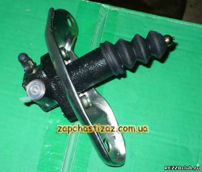

покупал такой
Прикрепления: 1000885.jpg (22.1 Kb)
