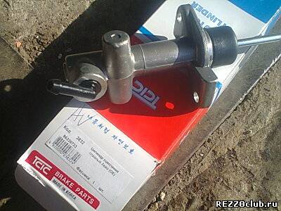

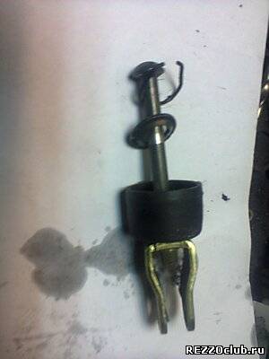

Симптомы все те же - решение менять. Оригинального GM 96481287 не оказалось, заказывать тоже не хотелось. Цена оригинала до 30$ на рынке и на Экзисте. Вышел из положения купив главный цилиндр от Авео, он от нашего отличается только углом поворота носика трубки. Для установки оригинального от Авео длины трубки хватает.
С целью экономии времени и денег, соблюдения угла поворота трубки был приобретен цилиндр TCIC Корея (поставляет гидравлику на конвейер Хюндай), у него носик трубки пластиковый и вставлен в алюминиевый корпус цилиндра через резинку (как в копейке) соответственно свободно вращается на 360 градусов. Цена вопроса около 20$. Также поменял рабочий цилиндр на оригинал Ланос 96184047 цена около 20$.
Можно в принципе было обойтись заменами резинок но цены на ремкомплекты не гуманные. Номерочки: рабочий диаметр 20,6мм Seinsa D3354, D3630. Главный диаметр 15,9 мм D1763, D1346 или Ert 200116
Замену можно делать смело самостоятельно. Снимаем АКБ, через слив радиатора сливаем охл.жидкость - расширительный бачок (всю сливать не надо достаточно 2х литров, я сливал всю т.к. менял термостат на горячий 92*), откручиваем бачек тормозной жидкости , снимаем бачок гидравлики сцепления, откручиваем трубку высокого давления. снимает трубку подачи жидкости. Длинным тонким воротком на 13 откручиваем две гайки крепления главного к моторному щиту, предварительно сняв под торпедо фиксирующую шайбу и ось вилки. Главный в руках. Длину тяги с вилкой нового главного отрегулировал по длине старого. С рабочим все вообще просто - все на виду. Для прокачки слил жидкость до прекращения пузырьков. Позже прокачал с помощником.
Думаю что подойдет и от Ланоса http://detali.zp.ua/shop/lanos/5/5s_47956.html
Всем успехов в ремонтах.
