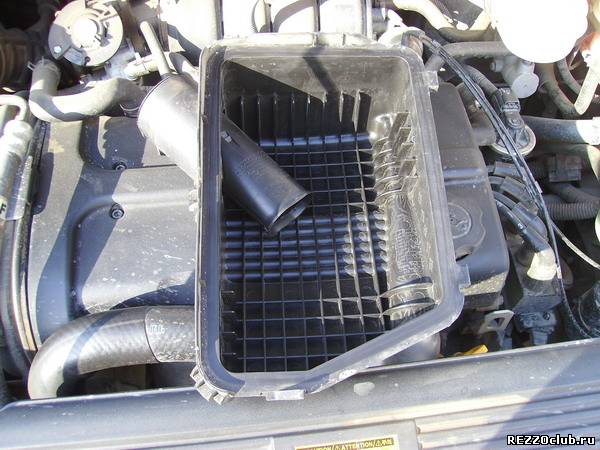

basargin1967 Дата: Среда, 21.10.2009, 14:50 | Сообщение № 51 (57323 в абсолютной нумерации)
Quote (AndrewBJ)
Кто-нибудь может фото этого элемента сделает до демонтажа.
Прикрепления: 1687813.jpg (123.4 Kb)
Lufthansa Дата: Среда, 21.10.2009, 15:32 | Сообщение № 52 (57324 в абсолютной нумерации)
Сообщений: 118
На форуме с 26.03.2008
Пользователь № 738
Quote (basargin1967)
basargin1967
Спасибо за фото. Как у вас солнечно. наверное тепло!

Сообщений: 525
